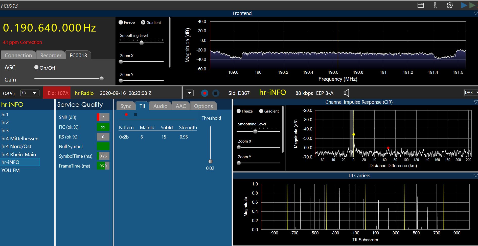

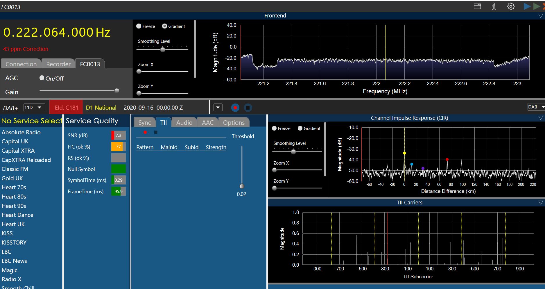

Also bei mir sieht es heute frueh so aus. :lol:
11DUK.jpg [ 212.19 KiB | 3141-mal betrachtet ]

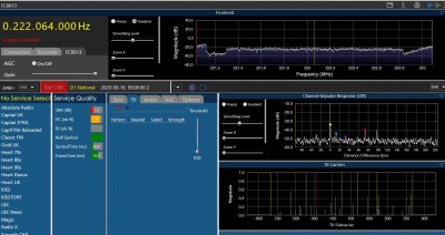

Auch der Habichtswald in Hessen gruesst die Insel Ruegen. :-)
hr7B.jpg [ 205.05 KiB | 3128-mal betrachtet ]
BeitragVerfasst: Mi 16. Sep 2020, 12:28
Der Empfänger König der Ostsee. Herzlichen Glückwunsch zum Empfang @Nordlicht2.
