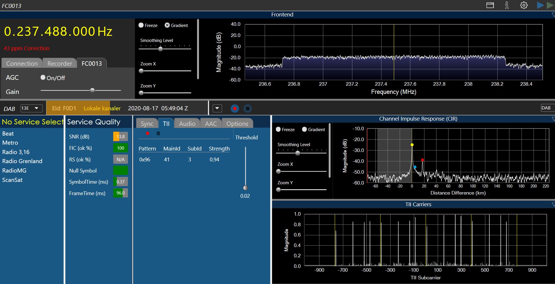

Einiges los im K13. NRK und auch dieser hier im 13E. Ansonsten auch aus Polen stark. Westen gar nicht.

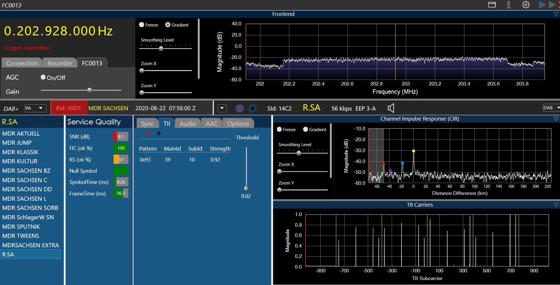

Hier ist zur Zeit sehr starker Empfang aus Sued/Suedwest. Roebel, Pritzwalk, Dequede bis runter nach Stadthagen 7A NDR.

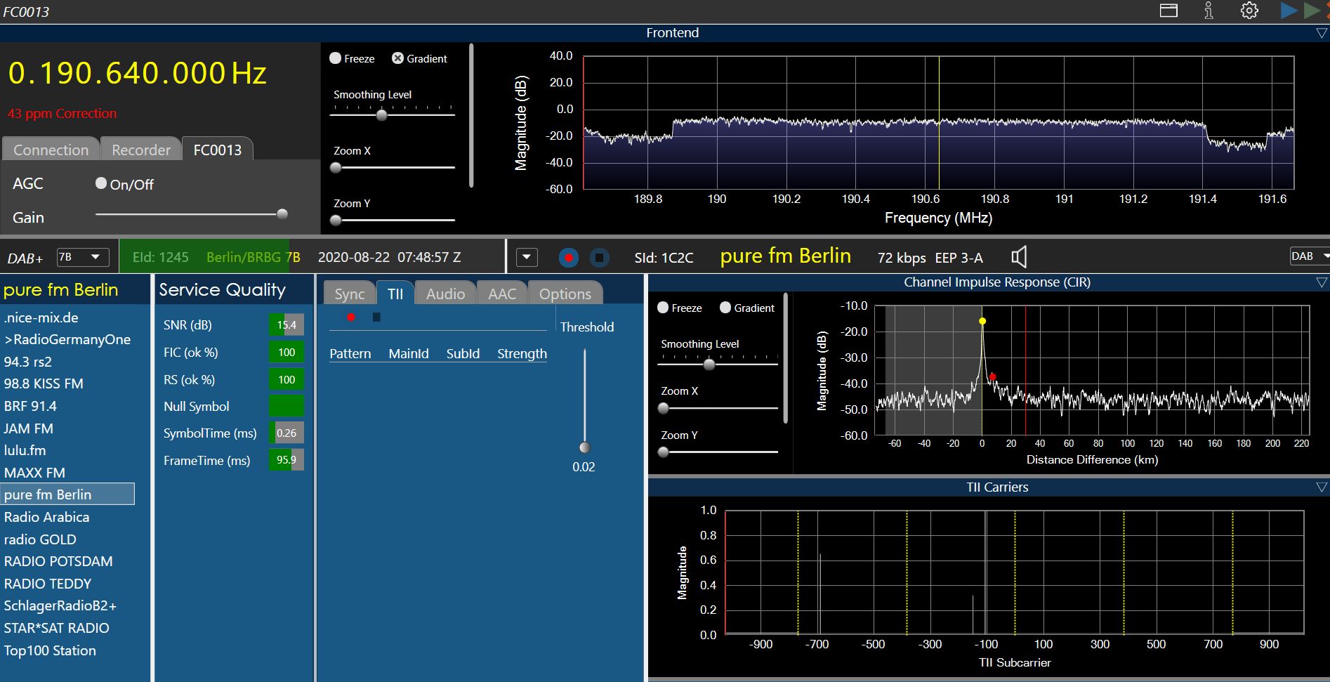

Jetzt ist auch Berlin sehr stark. 7B an vertikaler Antenne mit stabilen 15dB SNR. Das kommt nur selten vor. Starkregen mit anscheinend aufgeladenen Wolken ueber Mitteldeutschland.

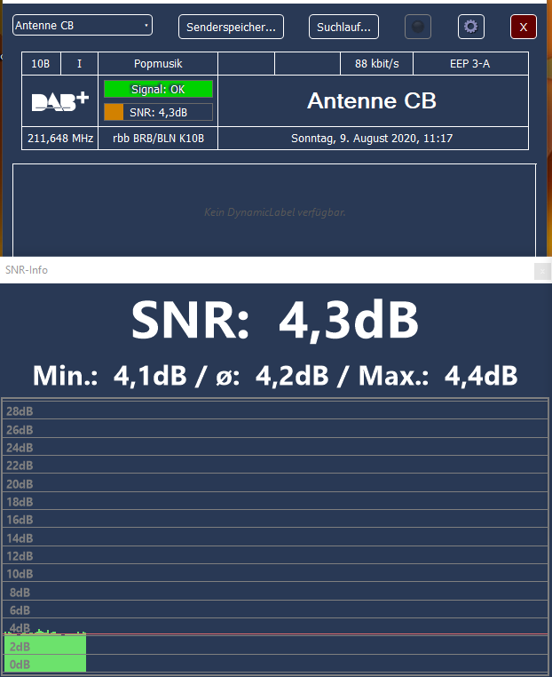

Hier mal ein kleiner Nachtrag. Es ist schon erstaunlich, das der rbb den 10B vom Ochsenkopf hier völlig platt machen kann. Das Ganze von hinten auf eine 4 Element Antenne treffend, oder es waren Reflexionen im Spiel. Der Spaß dauerte etwa 3 Stunden.
