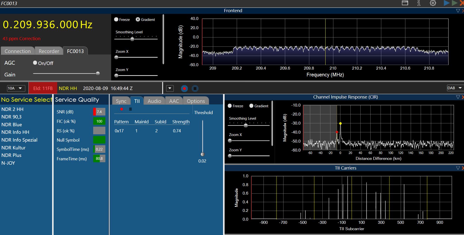

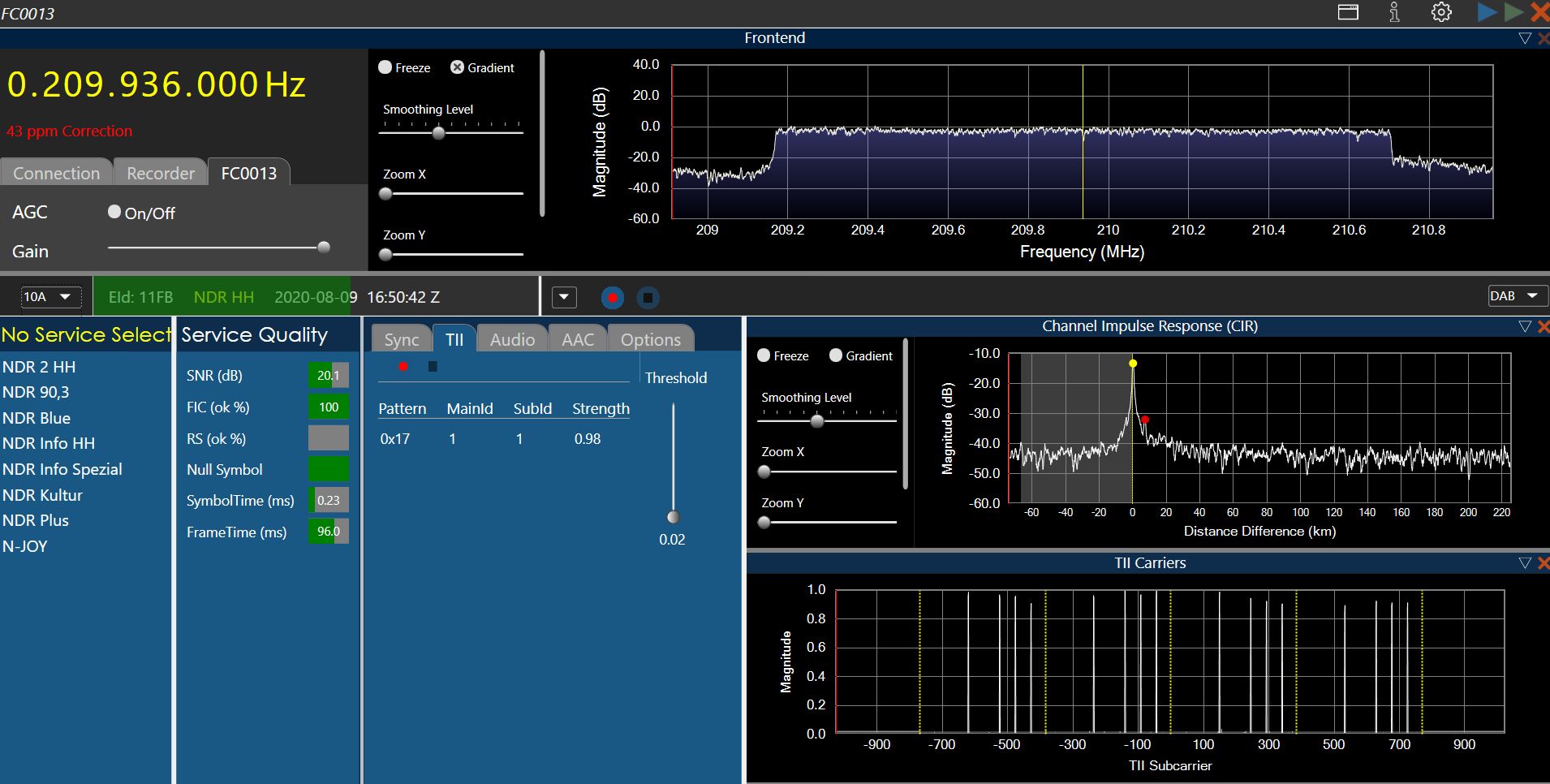

Ja, nur Phantomsignale. Hier uebersteuern bei so starker Ostseetropo die 4 Scandinavia an allen 3 Antennen. Ich muss dann den Gain Regler zurueckschieben, was bei schwachen Muxen etwas verschenkt. Wenn kein 2. Spike im CIR zu sehen ist, gibt es auch keinen 2. Standort auf dem Kanal. 10A zeigte immer 2. Wenn 10D nochmal so stark kommt, drehe ich die Antenne aber mal auf horizontal.
Ich hatte dann auch eine Zeit lang 10A mit 10D verglichen. 10D hatte fast staendig 10dB mehr im Spektrum. 10D muss nicht 10kW haben, kann aber durchaus.

Im Vergleich zu Moorfleet an horizontaler Antenne ist 10D an vertikaler nach wie vor deutlich schwaecher. 10D an horizontaler aber nichts zu sehen. Allerdings ist umgekehrt auch von den 1kW vertikal an horizontaler Antenne nicht mehr viel zu sehen.
10Av.jpg [ 202.89 KiB | 3450-mal betrachtet ]
10Ah.jpg [ 204.35 KiB | 3450-mal betrachtet ]

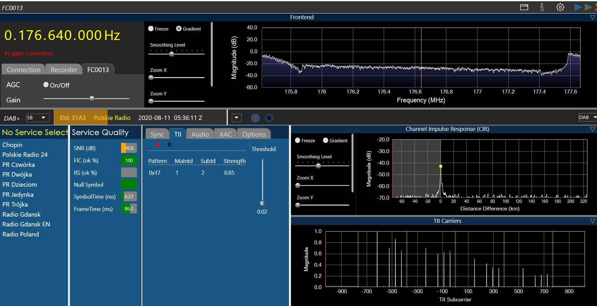

Danzig ist mal wieder zu hoeren.
Ansonsten auch 12A NDS mit allen Standorten, Hamburg und natuerlich Kolowo und Berlin.
5B.jpg [ 201.16 KiB | 3350-mal betrachtet ]
