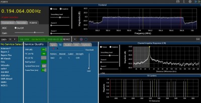

Der rbb macht heute eine Berg- und Talfahrt das es aussieht als wären es die Mittelgebirge. Dazu kommt noch das ständige Springen zwischen 7D und 10B. Die nehmen sich beide nichts.
DAB Signal.PNG [ 8.78 KiB | 4184-mal betrachtet ]
Die Sprünge zwischen 0 und 30db wurden vom Pausat Verstärker 0,7db direkt im Dipol unter voller Wärme verursacht. Ein zweiter zeigte das selbe Phänomen. Ich habe dann wieder ein Symmetrieglied dazwischen gehängt.

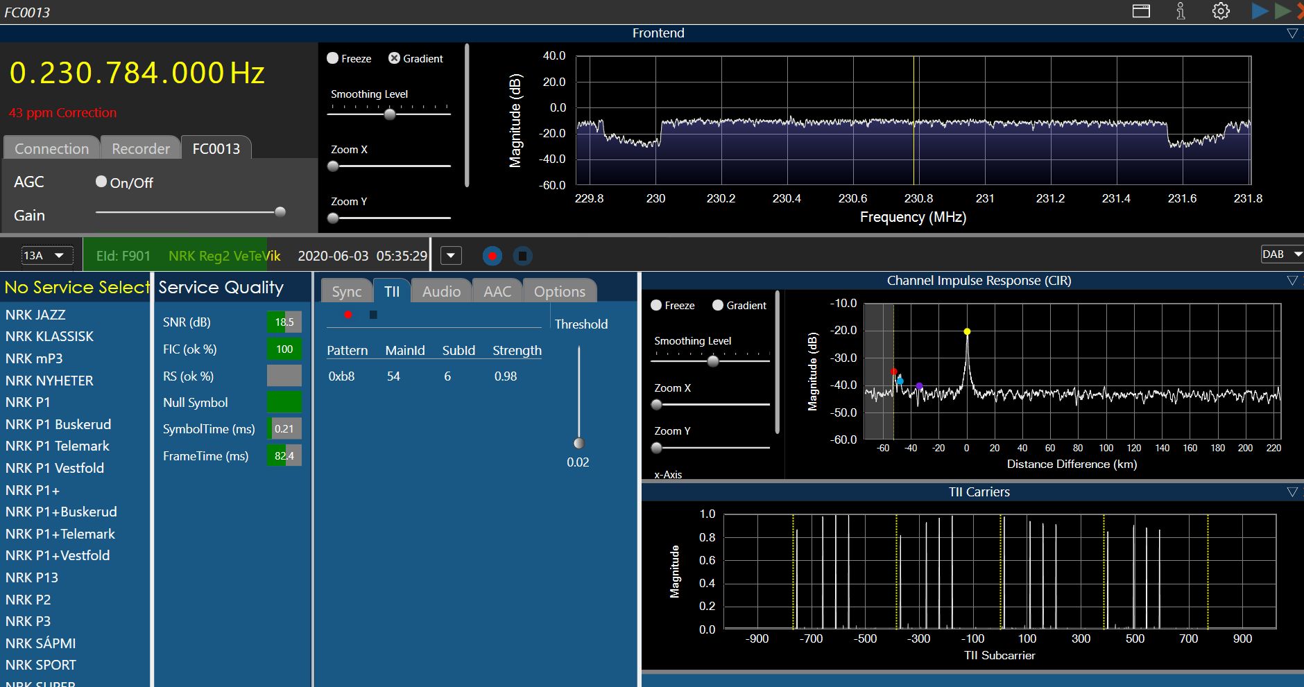

Sehr starke Tropo vor allem aus dem Norden. Da uebersteuert es schon ordentlich den Tuner. Auch NRK aus Norwegen ist mal wieder zu Gast.
TV geht fast gar nichts mehr. Garz nur an Zimmerantenne.
9A Sachsen und 10D Freiberg sind auch gut dabei.
NRK.jpg [ 213.45 KiB | 4111-mal betrachtet ]

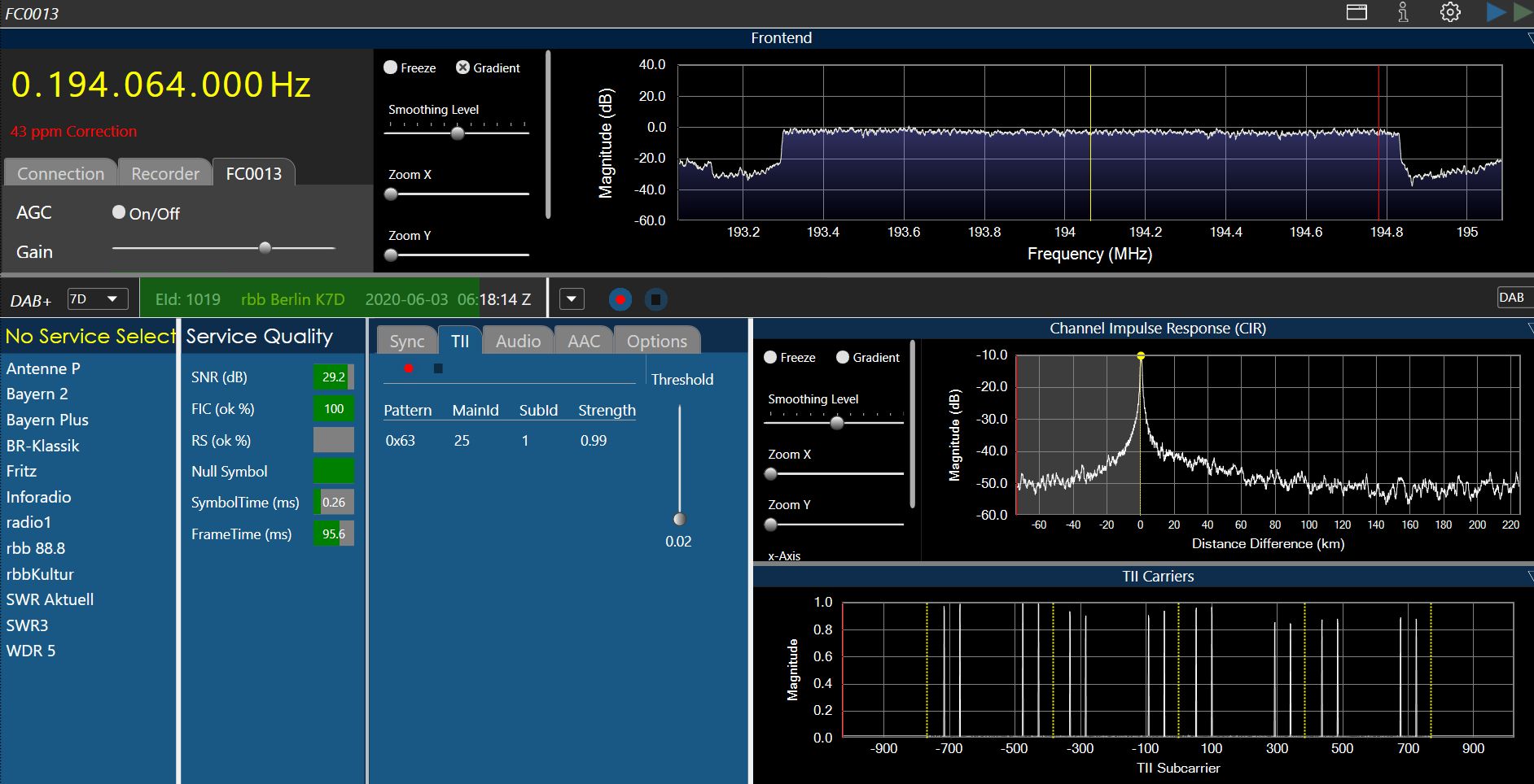

Berlin Scholzplatz, selten so stark wie jetzt gerade. ;)
7D.jpg [ 201.1 KiB | 4103-mal betrachtet ]

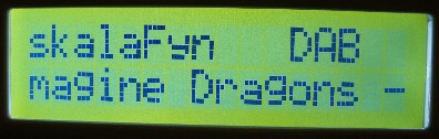

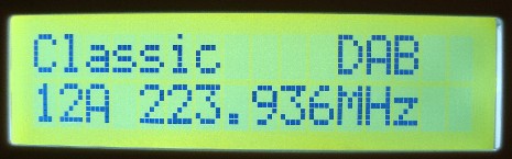

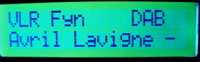

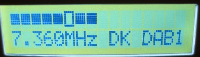

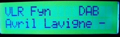

Allgemein waren die Bedingungen gestern und heute ganz ruhig und stabil. Aus Dänemark gingen die drei Regionalen DR-Multiplexe, 12C national sowie 12A lokal Fyn.

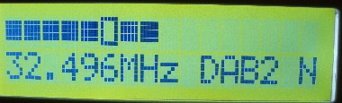

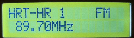

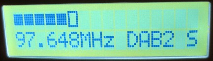

Ich hatte die letzten Tage mehrfach DAB-Kanal 6 (wäre DIGI B) sowie 7 (wäre RNE Madrid) nebenbei laufen, das sind die niedrigsten Frequenze auf denen Muxe aus Südeuropa zu erwarten sind. Leider trotz maximaler Öffnung bis 144 MHz kein Signal was es bis in den VHF-III Bereich geschafft hat.

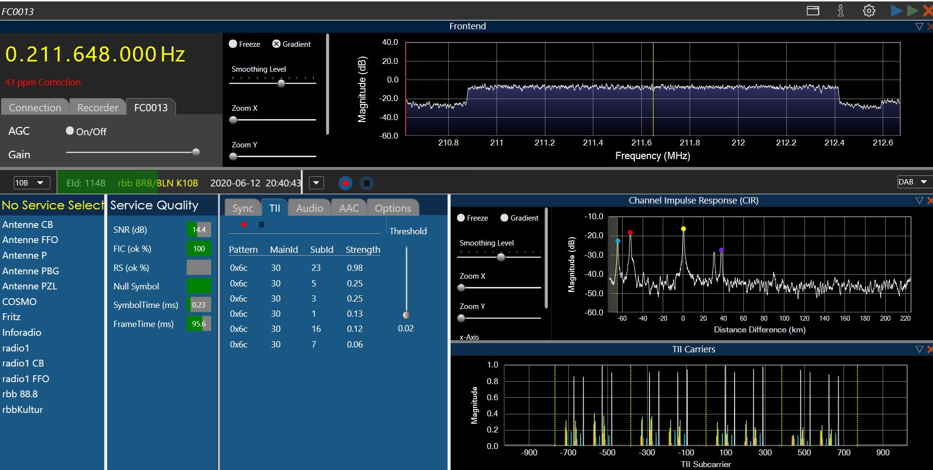

Bloede Nebelsuppe, im Juni, hier. Dafuer bringt die aber auch Tropo. Von Hamburg bis Berlin und teilweise Sachsen.
10B mit einer selten langen Liste an TII Codes. Belzig 30 16 erstmalig.
10B.jpg [ 221.52 KiB | 3947-mal betrachtet ]
