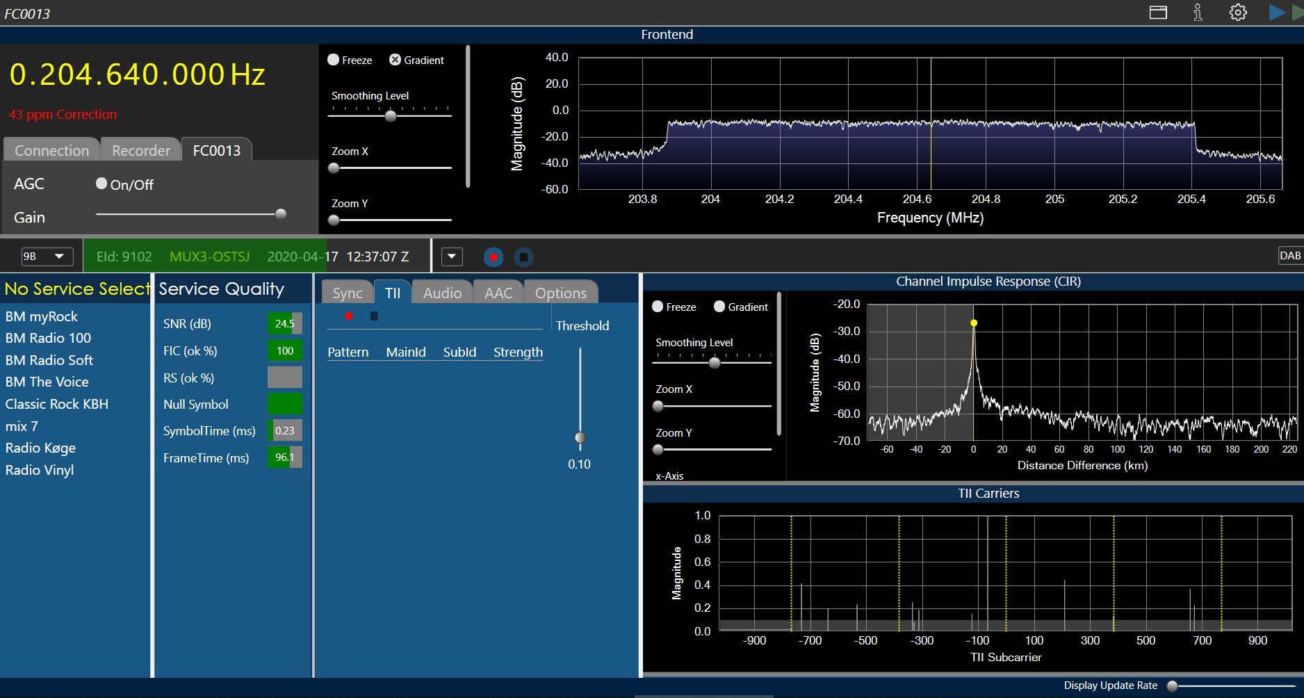

Unten mal der 9B aus Kopenhagen, jetzt aktuell. Der geht ohne Tropo hier gar nicht. Das zeigt wie viel dB ueber Normalpegel die Ostseetropo bringt. Die anderen Schweden, Daenemark sind alle genauso stark, der 11C sogar noch staerker im Pegel, dass er meinen Tuner uebersteuert und ich eigentlich einen Sperrfilter dafuer braeuchte.

9BCop.jpg [ 200.2 KiB | 4177-mal betrachtet ]

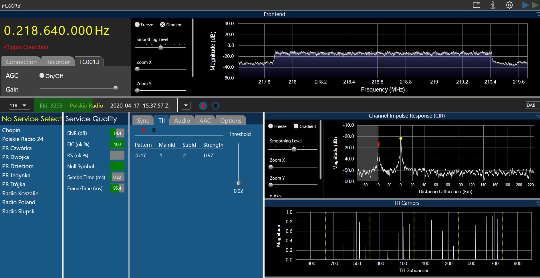

Hier mal noch ein anderes Beispiel fuer Ostsee Tropo aus Richtung Osten. Da habe ich mal schnell eine 5er in Door hinter der Wand positioniert, da er beim spazieren im Pocketradio gut ging und Rostock komplett platt machte. Rostock 60km die beiden Polen 160km und 200km entfernt. Scheinbar sendet nur einer einen TII Code.
11BKoszalin.jpg [ 201.87 KiB | 4166-mal betrachtet ]
