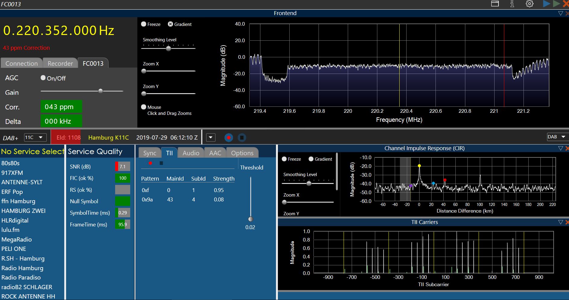

Beiträge: 7767
Ja 11C geht jetzt auch hier in die Knie. Der Brocken mit der 43 04 schiebt sich darunter.
HamburgBrocken.jpg [ 221.39 KiB | 4264-mal betrachtet ]
