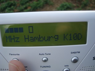

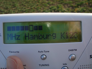

war heute wieder oben auf der Anhöhe, die Hamburger Privatkanäle (10D+12C) zeigten sich etwas angehoben.
ansonsten wie immer
die beiden Dänen (11A+11C) gingen auch wieder, aber nicht besser als die letzten Tage. Kiel (5A+9C) auch unauffällig.
10A Rostock hatte ich auch probiert, aber Hamburg war heute zu stark
HH 10D 15 März.jpg [ 34.59 KiB | 6712-mal betrachtet ]
HH 12C 15 März.jpg [ 33.63 KiB | 6712-mal betrachtet ]

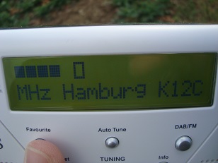

BeitragVerfasst: Fr 24. Mär 2023, 20:43

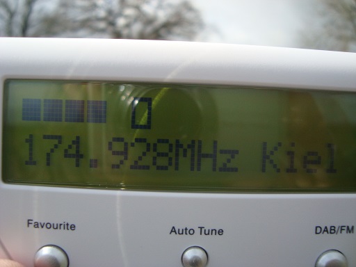

war heute NM wieder droben.
HH + KI deutlich abgeschwächt. alle Kanäle von da (10D,12C,9C) mit mindestens 2 Balken weniger dank Tiefdruck!
interessantes Detail: 5A unverändert, der hätte dann eigentlich gerade an der Einlesegrenze sein müsssen.
war er aber nicht, kam deutlich stärker als der 9C.
Dänemark gingen beide wie schon die letzten Male, wobei der 11A aus Maribo wie immer stärker war als der 11C aus Nakskov.
trotz intensiver Absuche konnten weder dem Kanal 8C noch dem Kanal 11D ein Signal entlockt werden. :x :evil: :roll:
12C 24 März.jpg [ 31.19 KiB | 6578-mal betrachtet ]

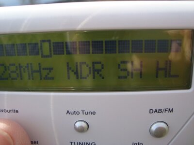

 Betreff des Beitrags: Re: DAB-Empfang auf einer Anhöhe

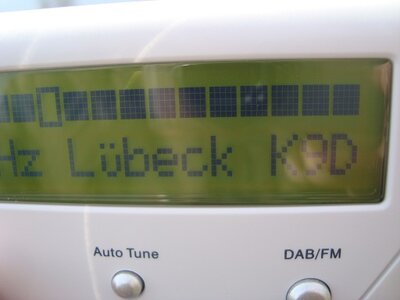

BeitragVerfasst: Mo 27. Mär 2023, 16:23
9D jetzt Vollausschlag dort oben
den 8C und 11D war kein Signal zu entlocken, nichtmal ein aufzuckender Balken
27 Maerz 9A.jpg [ 51.94 KiB | 6470-mal betrachtet ]
27 Maerz 9D.jpg [ 50.74 KiB | 6470-mal betrachtet ]
27 Maerz Kiel.jpg [ 50.47 KiB | 6470-mal betrachtet ]

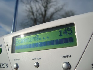

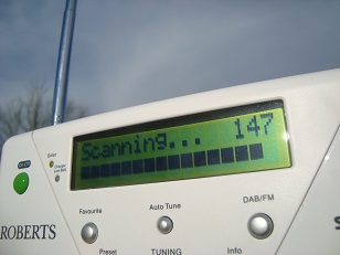

war eben nochmal auf dem Hügel.
für die Statistiker:
Auto-Suchlauf brachte 147 bzw. 144 bzw. 145 Programme (je nachdem ob 11C DK oder 12C HH eingelesen wurde)
dazu kommen noch 8 Programme aus dem 10C NB, der geht nur händisch einzulesen weil doppelt belegt mit NOR
17 (!!) Muxe und das bei dem Tiefdruck.
Suchlauf1.jpg [ 32.59 KiB | 6451-mal betrachtet ]
Suchlauf2.jpg [ 34.23 KiB | 6451-mal betrachtet ]
Suchlauf3.jpg [ 34.51 KiB | 6451-mal betrachtet ]
