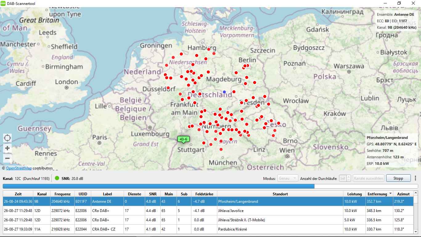

BeitragVerfasst: Do 27. Aug 2026, 23:15
Beiträge: 295
... bei mir sah es heute so aus ... :D
SCAN_2026_08_27___.jpg [ 105.39 KiB | 75-mal betrachtet ]
