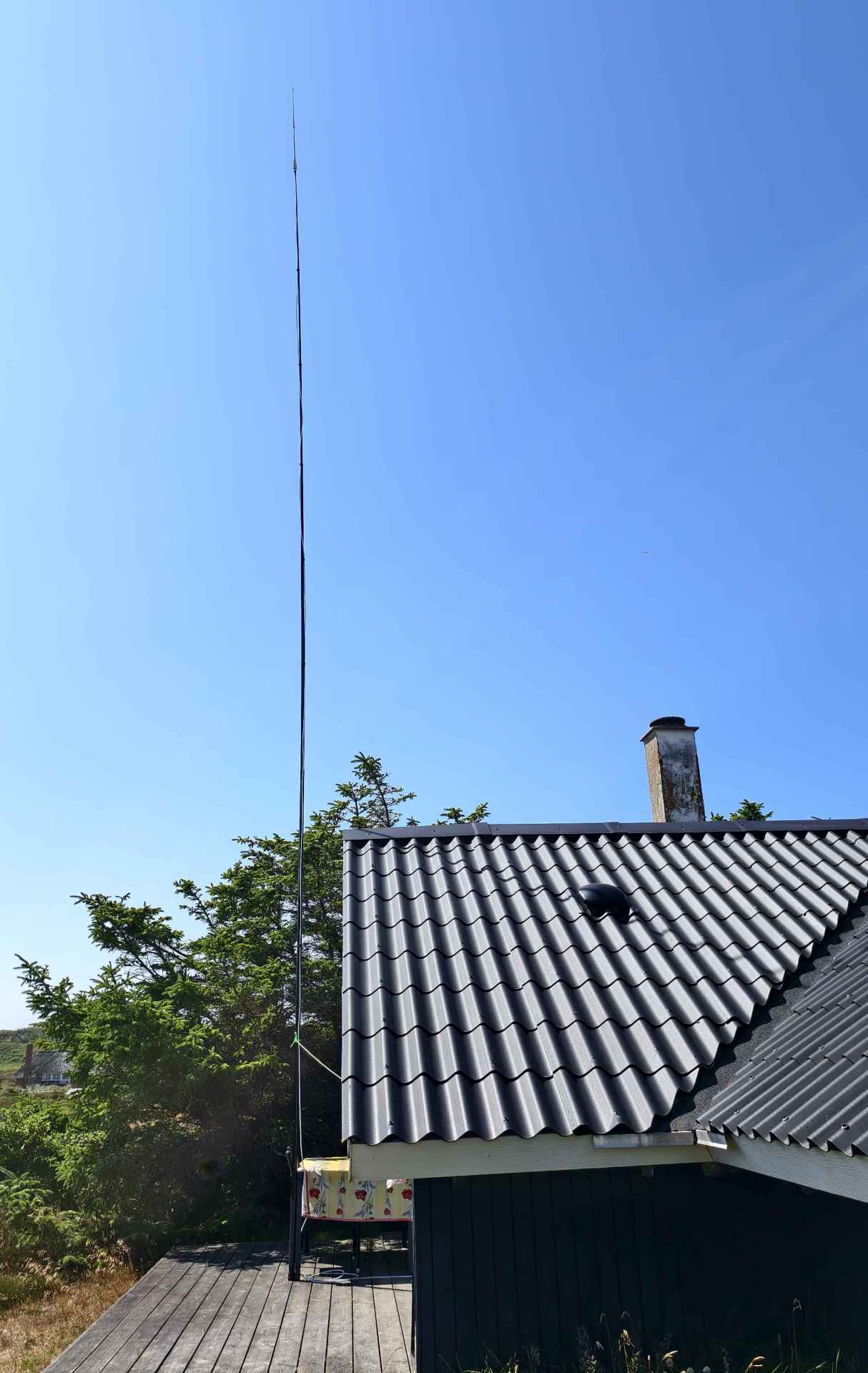

... wenn ich sehe, was ich zu Hause für einen Antennenaufwand betreibe und hier hinter der Düne den Empfang mit einem Dipol sehe, das kann man nicht verstehen, was hier so geht ... :D

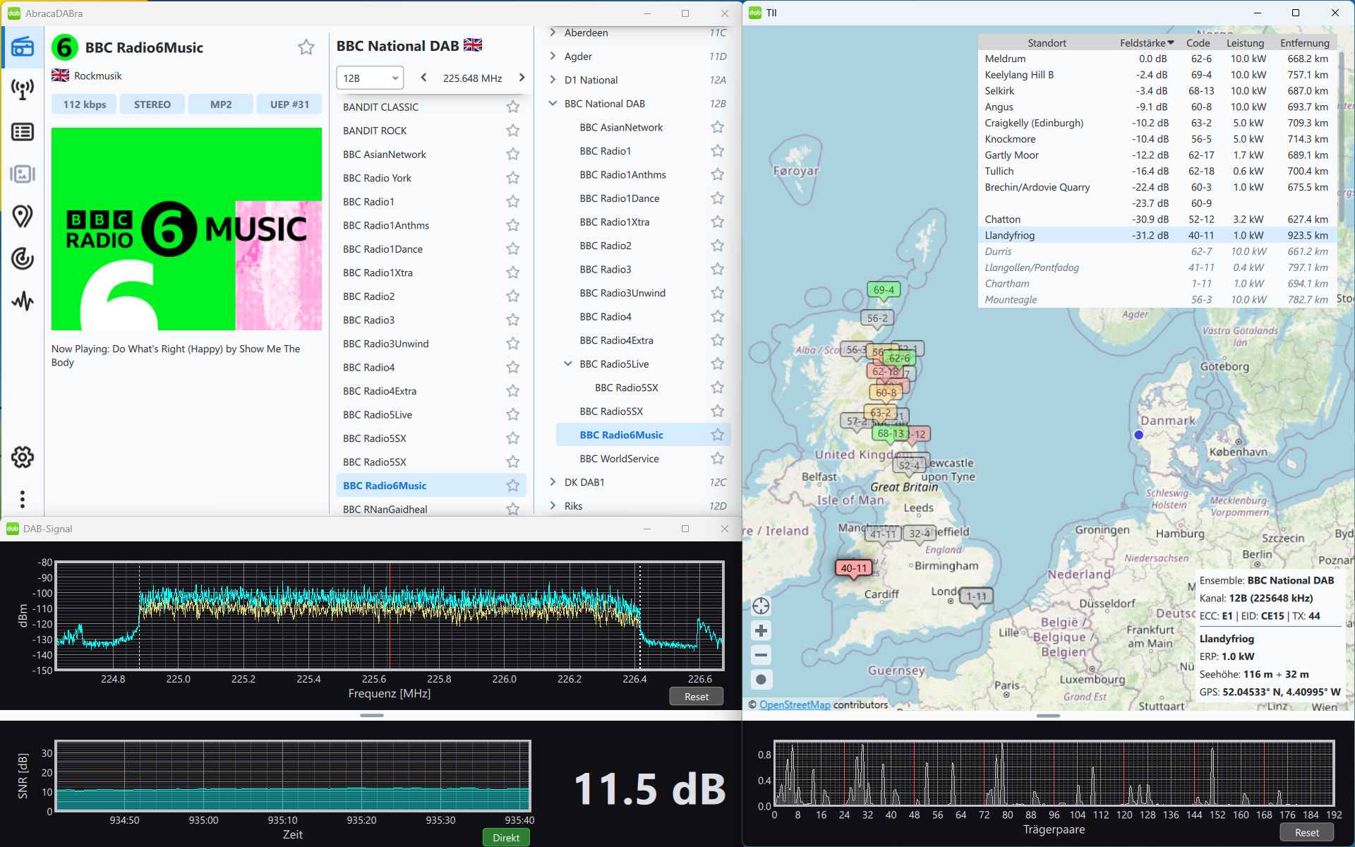

... die Antenne und UK aktuell mit über 900 km.
Antenne_DK.jpg [ 169.18 KiB | 26-mal betrachtet ]
12B_BBC National DAB_2026_07_15_923.jpg [ 203.58 KiB | 26-mal betrachtet ]
