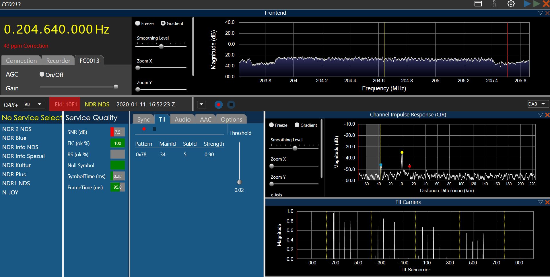

BeitragVerfasst: Sa 11. Jan 2020, 18:57
Beiträge: 7786
9B Bispingen hat den TII 34 05
9BBispingen.jpg [ 205.6 KiB | 6630-mal betrachtet ]

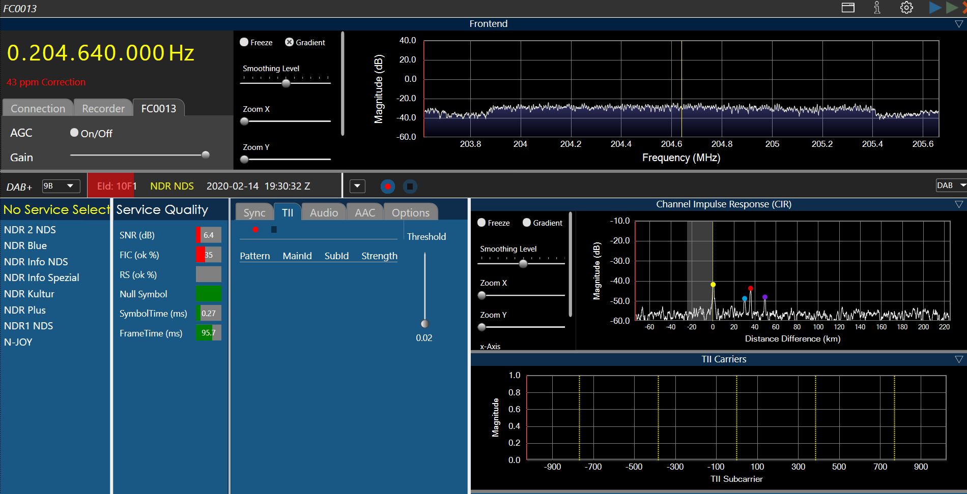

 Betreff des Beitrags: Re: Netzausbau 2018 bis 2020
BeitragVerfasst: Fr 14. Feb 2020, 21:32
Beiträge: 7786
Rosengarten ist definitiv an. Habe jetzt 4 Standorte und die Abstaende zu mir passen. Zum TII auslesen reicht es heute leider noch nicht.
9BNDS4.jpg [ 199.1 KiB | 6194-mal betrachtet ]
