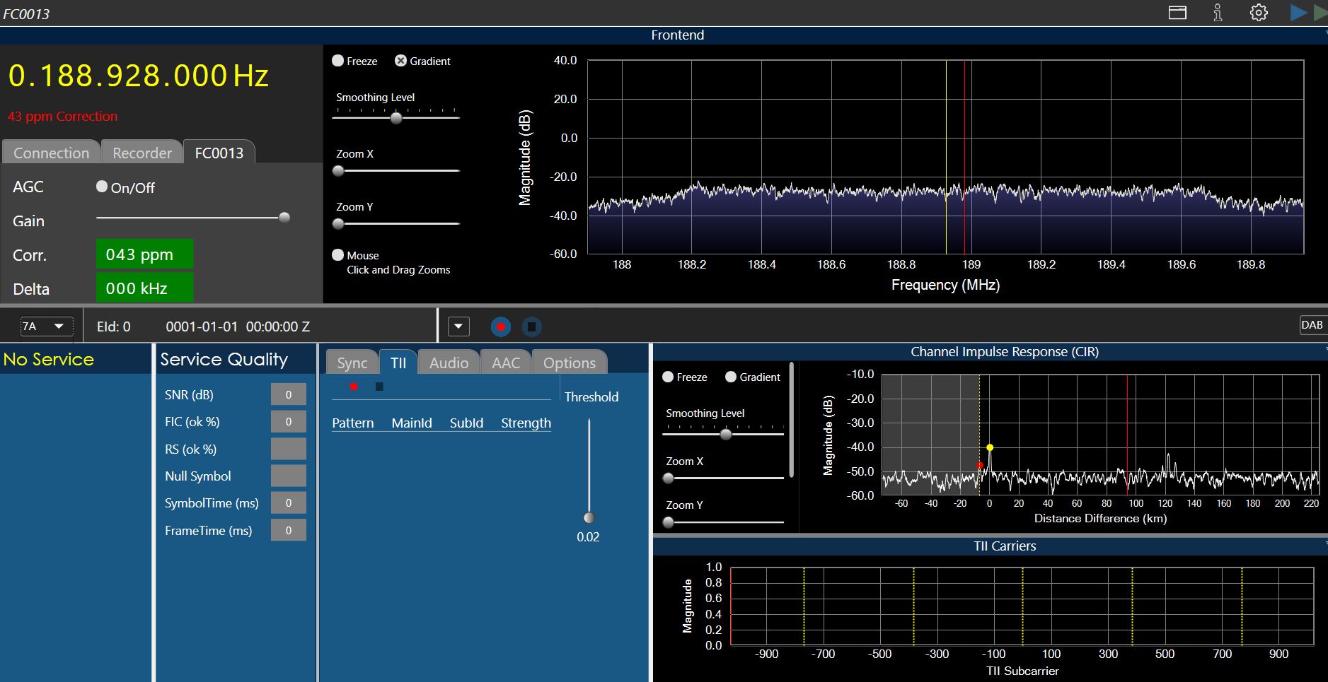

Warte mal bis die Tropo weg ist. Ich hab mir den 7A hier mal eine Weile angesehen. Hamburg und Stadthagen (der Peak bei ca. 120km) sind staendig gleichzeitig zu sehen, die Synchronisation passt also, aber auch der Hamburger Mux wird nicht eingelesen.

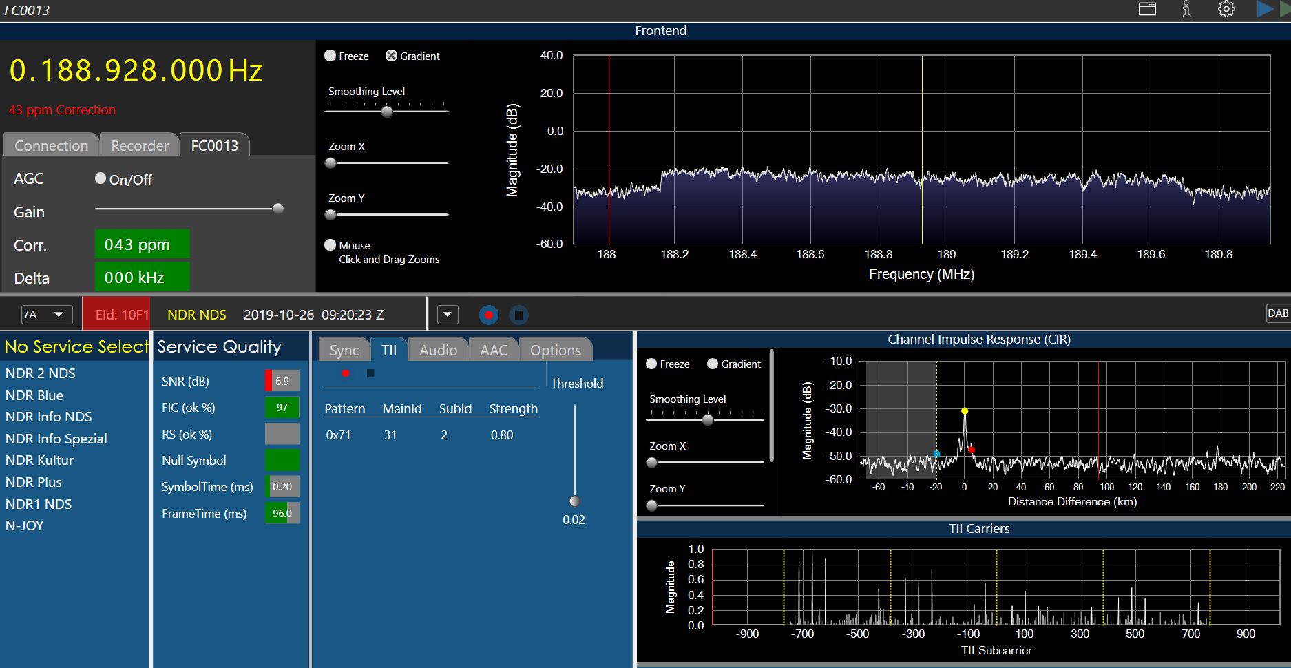

Jetzt hat es 7A NDS mal geschafft sich gegen 7A Hamburg durchzusetzen. Stadthagen hat dann also den TII Code 3102.
