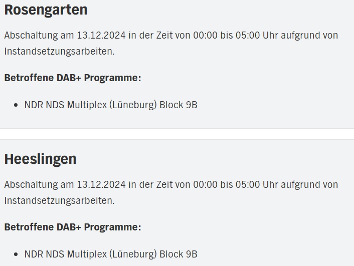

heute Nacht wird dort intensivst gewerkelt, dann kanns ja morgen endlich losgehen mit dem 7B!
ich dachte eigentlich dass seit der 4 Tage Woche am Freitag nicht mehr gearbeitet wird? :o :shock: :?
"I beg your pardon...I never promised you a rosegarden..." :lol:
RG.jpg [ 68.91 KiB | 2335-mal betrachtet ]

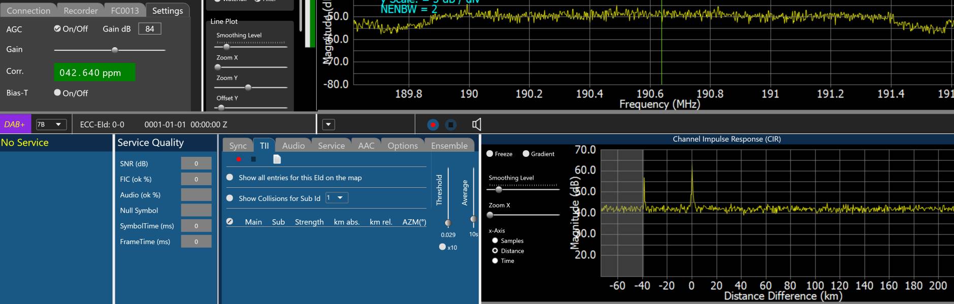

Der 7B ist schon an, zu sehen.
Zum Einlesen reicht es nicht aber die nun 2 Spikes im CIR sind eindeutig, die Entfernung passt.
7Brosengarten.jpg [ 118.13 KiB | 2303-mal betrachtet ]

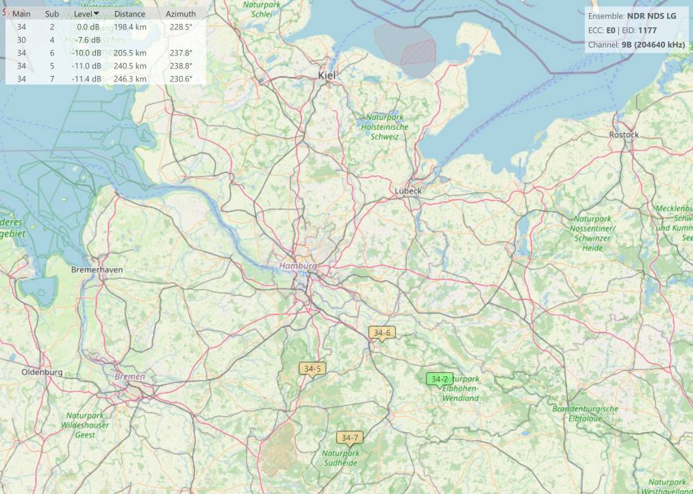

Im 9B ist eine TII 3004 dabei, die da nicht rein passt.
Rosengarten hat eigentlich 3404. Neuer Sender mit Tippfehler bei der Main ID :?:
Mal sehen ob morgen immer noch.
9B3004.jpg [ 116.54 KiB | 2297-mal betrachtet ]
