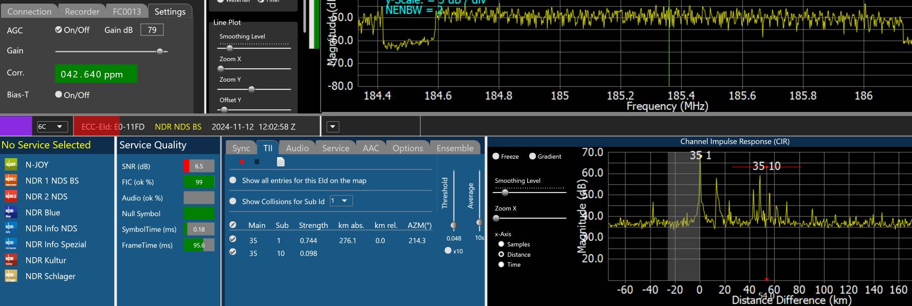

Du kannst es nicht erraten, welchen Standort du in einem Moment empfaengst. Das aendert sich bei den grossen Entfernungen von Minute zu Minute.
Hier mal ein Bild wo sogar der Repeater Wolfsburg bei mir vor Ruegen sehr stark dabei ist.
Das ist der bei 15km, der nach rechts sehr breit auslaeuft (typisch bei Repeatern). Gleich rechts daneben (25km) ist Salzgitter, leider immer nur sehr schwach. Mal sehen ob ich dessen TII irgendwann mal bekomme. Goslar und Torfhaus nehmen sich nicht viel. Warum auch, beide sind aehnlich hoch gelegen und bei uns sind auch beide schon weit hinter der Erdkruemmung verschwunden, so das die Standorthoehe zwar noch eine Rolle aber eben nicht mehr die Rolle spielt. Bei DAB noch weniger als bei UKW.
Die Antenne am Drachenberg haengt an der Nordostecke des Mastes, perfekt fuer uns im Norden. Dipolantennen, kannst du auch bei Google Maps auf dem Sat Foto sehen.
Wolfsburg.jpg [ 135.58 KiB | 3358-mal betrachtet ]

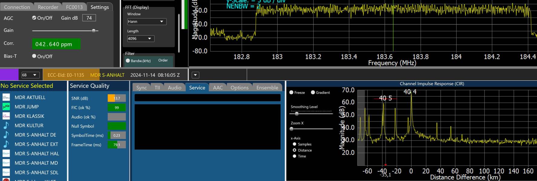

Mir kommt es so vor als hat man Wolfsburg um 7dB auf die koordinierten 1kW angehoben. Mal sehen wie es aussieht wenn die Herbst Tropo endgueltig weg ist, ob er dann immer noch so dabei ist. Fuer nur 200 Watt ist er es mir zur Zeit etwas zu oft.

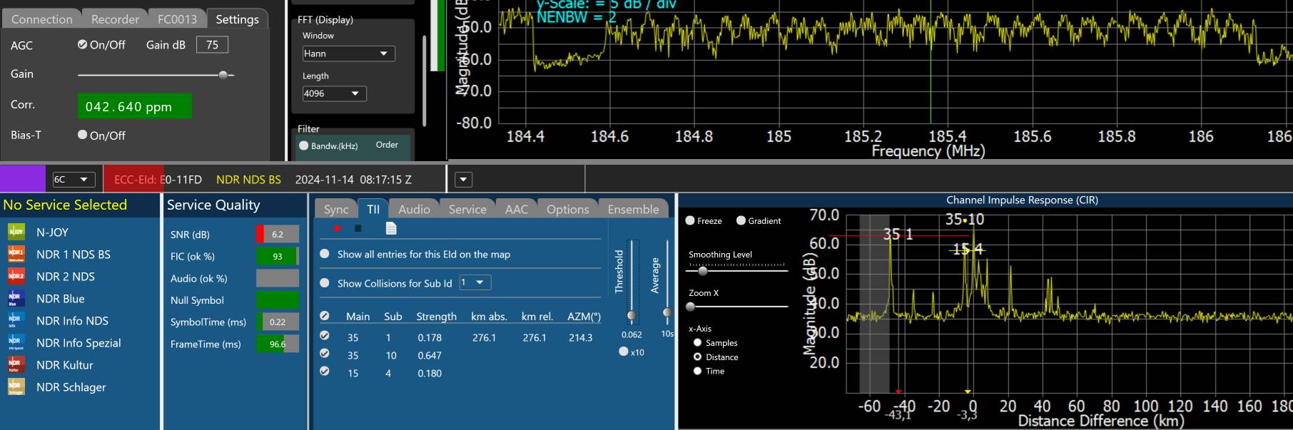

Vom Torfhaus gehen bestenfalls 2kW nach Nordosten raus. Spielt hier folglich kaum eine Rolle sondern ergaenzt nur Goslar und den Drachenberg.
Im Vergleich zum Brocken auf 6B fehlen bei laengerer Beobachtung etliche dB an Pegel.
6Ctorfhaus.jpg [ 139.22 KiB | 3216-mal betrachtet ]
6Bbrocken.jpg [ 125.1 KiB | 3216-mal betrachtet ]

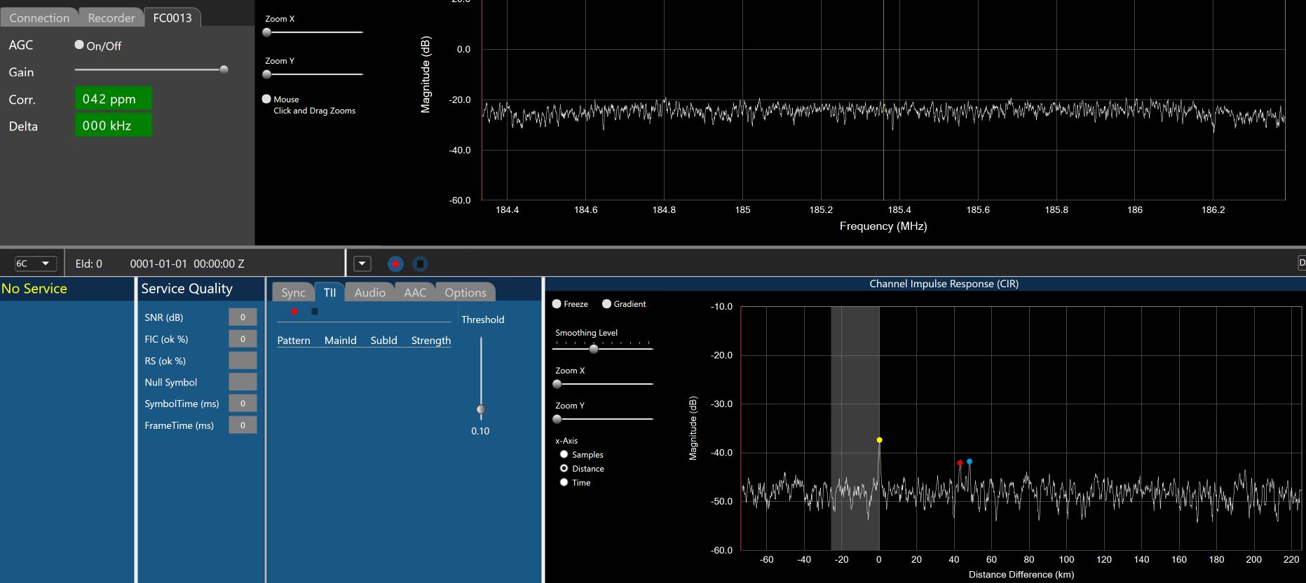

Nun ist Null Tropo. Der 6B spielt nicht mehr und auch der 6C nicht.
Zu sehen sind die Standorte Drachenberg (gelb), Goslar (rot) und Torfhaus (blau) aber weiterhin. Goslar steht deutlich tiefer als Torfhaus, hat hier aber in etwa den gleichen Pegel. Somit wuerde ich meine Schaetzung fuer die Richtung Nordost auf 1kW nach unten korrigieren. 4dB duerfte der Hoehenunterschied zu Goslar schon noch ausmachen.
Das Torfhaus nur gerichtet sendet steht im NDR PDF und ist auch auf der NDR Prognosekarte gut zu erkennen. Das Torfhaus garantiert keine Antennenfelder Richtung Osten hat ist eigentlich logisch. Richtung Osten liegt kein Versorgungsgebiet aber der um 200m hoehere Brocken, ueber den man sowieso nicht drueber hinweg senden koennte.
https://senderfotos-bb.de/public/brocke ... C05281.jpg
Bisher 'beschweren' sich ausschliesslich DXer oestlich des Torfhaus ueber schlechten Empfang aus Torfhaus. Was fehlt sind Berichte z.B. mit Qirks aus den anderen Richtungen, im Vergleich mit Goslar bis West und Bad Hohegeiss Suedwest bis Sued. Daraus koennte man dann ein Diagramm abschaetzen.
Driften die Angaben des NDR auseinander? In dem NDR PDF welches die Leistungsangabe und die Prognosekarte enthaelt jedenfalls nicht. Fuer unsere Richtung passt das schon. Bei 10kW oder 4kW zu uns wuerde die Prognose bei Magdeburg anders aussehen. 10kW in die Haupstabstrahlrichtung werden es schon sein und etwas abgesenkt muss die Keule auch sein, sonst kommt unten im Zielgebiet nichts an. Das ist fuer unseren DX allerdings voellig uninteressant. Was interessiert ist, was geht zu uns raus. Das sehen wir gut im Vergleich zu Goslar. Goslar hat die Doppeldipolantenne zu uns gerichtet und so sind dessen 2,5kW sicher.
