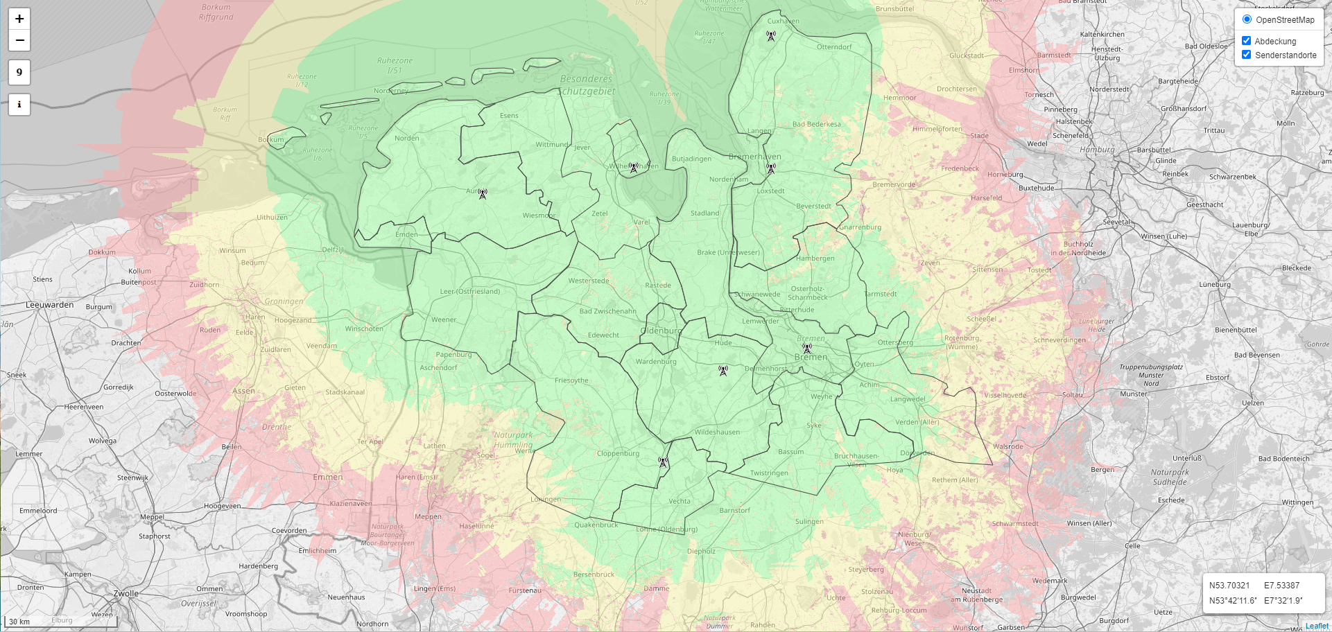

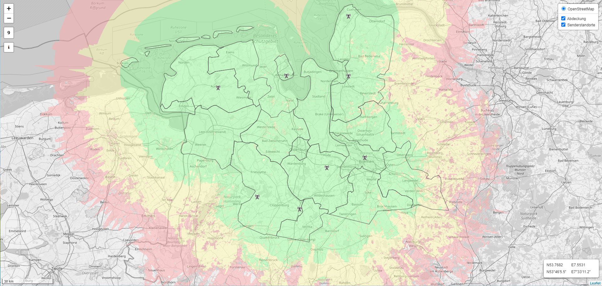

BeitragVerfasst: Fr 31. Mai 2024, 10:21
Der soll nur dafuer sorgen, dass man die richtige Regionalversion empfangen kann. So erweitert er also das 8D Gebiet etwas nach West, Richtung Papenburg und Werpeloh. Die 800W sind bei der Hoehe des Standortes schon fast uebertrieben
Zumindest in der Theorie meiner Prognose sehen die 800 W genau richtig aus.
Leichter Overspill in die Nachbarregion, aber auch keine Überversorgung.
8d_o-molbergen.png [ 1.89 MiB | 3393-mal betrachtet ]
8d_m-molbergen.png [ 1.88 MiB | 3393-mal betrachtet ]

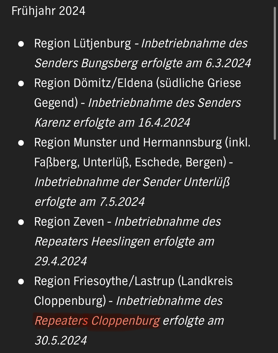

BeitragVerfasst: Sa 1. Jun 2024, 19:39
lt. NDR -Wartungsseite wurde in Molbergen/Peheim seit dem 7. Mai gebaut, jetzt wissen wir auch warum, die Installation der Ballempfangsantenne ist offensichtlich nicht ganz trivial bei einem Rundstrahler
