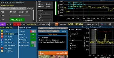

Zu sehen ist er jetzt schon, der 5. von links. Etwas Geduld und es wird heut wohl auch noch was mit dem TII.
9B.jpg [ 238.25 KiB | 3133-mal betrachtet ]

sieht aber nicht ungewöhnlich aus also SFN scheint zu passen
empfängst du den 7A auch? der blendet zu uns hin stark aus.

TII von Unterluess ist die 34 07.
Wird vielleicht spaeter noch mal was mit allen 7 TII des 9B. Heeslingen geht hier natuerlich nicht.
Fuer 7A ist Schweden heute viel zu stark.
9B.jpg [ 249.35 KiB | 3123-mal betrachtet ]

dass du alle 9B Standorte empfangen kannst, ist beachtlich.
kein Wunder geht der 9B hier so schlecht, das stört sich wohl alles selbst .
7A soll 31-05 haben lt. UKW TV Forum. das passt auch der Sub 05 war ja noch unbelegt und Celle hat 01 wie der geballte Muttersender. Pyrmont bekommt demnach 08

Beiträge: 7757
Glaub mal, du hast heute Kopenhagen drunter. 9B NDR haben alle Standorte zu dir den fuer's SFN richtigen Abstand. Visselhoevede ist am weitesten aber noch knapp drinnen, fuer Lueneburg, den zu dir dichtesten gesehen. Bei mir sind Dannenberg zu Visselhoevede 75km Unterschied, was auch noch ganz knapp ohne Selbstzerstoerung funktioniert.
Der Fernempfang ueber die 200km Dannenberg / Lueneburg hinaus ist bei mir heute nur maessig. Nahempfang, auch nach Sueden bis 150km aber sehr stark.

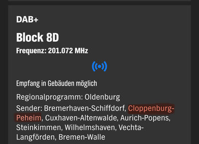

Die Empfangsprognose des NDR meldet nun, dass Molbergen 8D läuft.
Eine weiterführende Meldung dazu gibt es bislang nicht.
Mutmaßlich ist Molbergen also auch ein Repeater-Standort.
IMG_1025.jpeg [ 218.03 KiB | 2845-mal betrachtet ]

wie bei Repeaterstandorten...
andererseits: welchen Standort ballt man dort? Emstek Bühren vll. ?
der NDR gab diese Gegend übrigens bereits vor 2 Jahren als "versorgt" an, durch den damals neuen Standort Vechte-Langförden (Emstek Bühren) --> https://www.ndr.de/der_ndr/presse/mitte ... 23356.html (PM von damals)

Online
Cloppenburg selber, ja.
Aber alles westlich von Cloppenburg braucht Molbergen.
