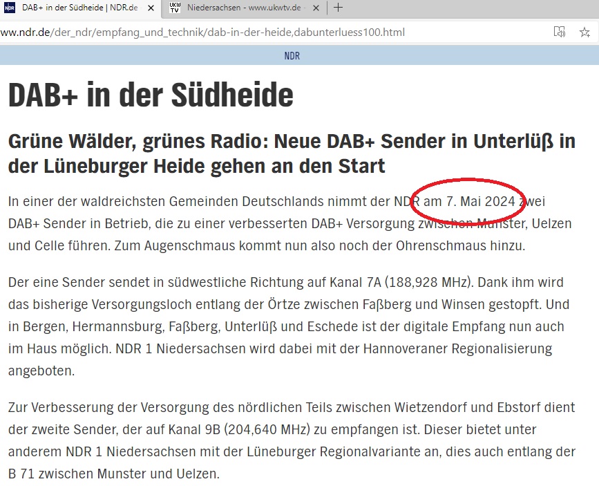

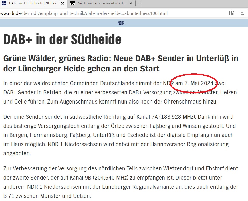

die Meldung zu Unterlüß 7A+9B ist jetzt wieder drin, das Datum wurde geändert. die Inbetriebnahme ist demnach nun für morgen (7.Mai) geplant:
Ohrenschmauß.jpg [ 222.02 KiB | 3027-mal betrachtet ]
https://www.ndr.de/der_ndr/empfang_und_ ... ss100.html
was lange währt, wird endlich gut?
außerdem wird von morgen ab, drei Wochen lang in Molbergen-Peheim gewerkelt. das ist dann der letzte Standort der für die Ausbaustufe im Frühjahr noch fehlte, dort ist der 8D geplant ("Region Friesoythe/Lastrup (Landkreis Cloppenburg)")
