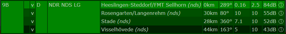

der Umsetzer "Heeslingen" könnte theoretisch sogar Rosengarten ballen welches gerichtet nach /SO sendet. ich halte aber Stade Haddort für wahrscheinlicher. da muss unbedingt mal einer die TII auselesen

ich vermute dass man nicht Rosengarten abgreift für den neuen Umsetzer sondern Stade Haddort.

Beiträge: 5469
FM Scan prognostiziert für Heeslingen, dass Rosengarten 3 dB stärker ankommen sollte als Stade, vorausgesetzt das koordinierte Diagramm stimmt annähernd mit der Realität überein.
