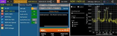

Unterluess ist wohl tatsaechlich noch nicht an. Alle Standorte waren zu sehen nur Unterluess fehlte. Der muesste hier mindestens so wie Bispingen 34 05 gehen und gleich daneben sein. Der Spike links der 34 05 war die 34 04 Rosengarten. Der ist hier immer schwach weil er gar nicht in meine Richtung sendet. Von Unterluess sollten ca. 3kW zu mir nach Nordost gehen.
9Bnds.jpg [ 161.68 KiB | 2621-mal betrachtet ]
