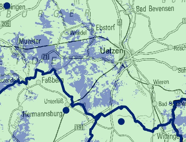

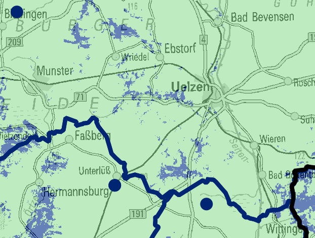

Bei Munster/Hermannsburg gibt es ein spannenden Unterschied zwischen den Karten für 2023 und 2024.
Ohne dass in der Region ein neuer Punkt hinzugefügt wurde, verbessert sich die Abdeckung im Bereich des Lüneburger Muxes enorm.
Ich vermute daher, dass man am geplanten Mastneubau in Unterlüß eine zweite, nach Nord/Nordwest gerichtete Antenne installieren wird.
In der Ausbauplanung für 2022/23 wurde der Standort bisher auch immer nur als "Region Hermannsburg" bezeichnet, der Hinweis auf "Munster" ist neu.
Dateikommentar: Planung 2024
ndr_2024.PNG [ 59.22 KiB | 3246-mal betrachtet ]
Dateikommentar: Planung 2023
ndr_2023.PNG [ 56.45 KiB | 3246-mal betrachtet ]

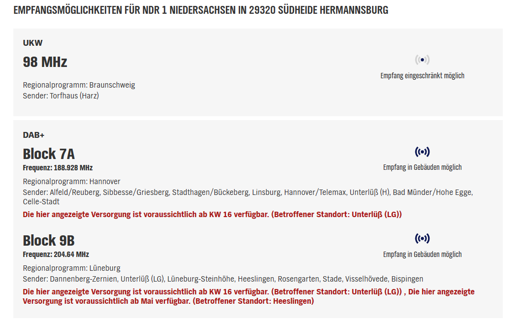

Nächste Woche nimmt der NDR den Senderstandort Unterlüß in Betrieb.
Hermannsburg.png [ 91.87 KiB | 2573-mal betrachtet ]
