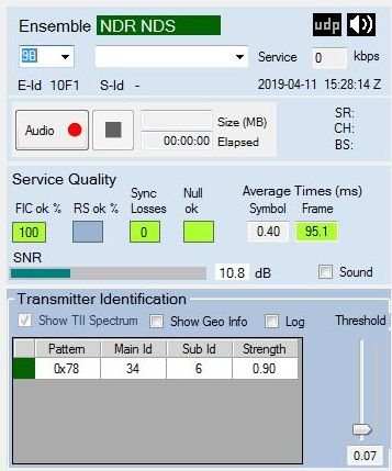

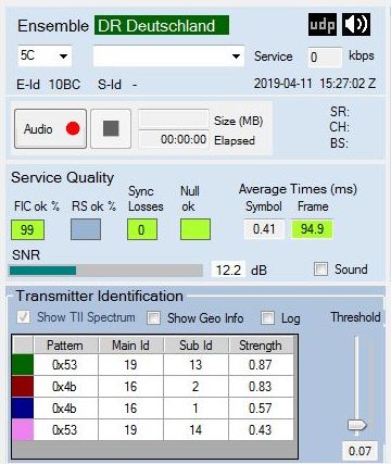

BeitragVerfasst: Fr 12. Apr 2019, 11:57
Beiträge: 7752
Da in der Sendertabelle auf ukwtv.de immer noch die TII Codes fuer Lueneburg fehlen, habe ich mal an der A24 (Abfahrt Moelln Talkau) angehalten.
NDR 9B hat die 34 06
5C hat die 19 14
9BLueneb.jpg [ 31.65 KiB | 6229-mal betrachtet ]
5CLueneb.jpg [ 36.21 KiB | 6229-mal betrachtet ]
