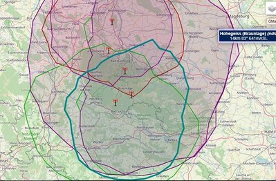

im UKW TV AK-Forum hat jemand eine Berechnung auf Basis von DAB Scan eingestellt:
das sieht man gut wie massiv der 6C "NDR BS" bereits ausgebaut ist. die Überschneidungen sind massiv!
nun fehlt noch Torfhaus ebenfalls mit 10 kW, und trotzdem wird es noch abgeschattete Täler ohne Signal geben, während man an anderer Stelle 4 oder 5 Standorte empfangen kann.
6C NDR BS.jpg [ 185.57 KiB | 2660-mal betrachtet ]
Bad Sachsa udn Hohegeiss das sieht man sehr schön, decken nahezu das identische Gebiet ab.
nur nach Thale, Blankenburg und Quedlinburg geht Hohegeiss besser raus, das ist aber bereits Sachsen-Anhalt!
Salzgitter und Goslar haben auch nahezu das selbe Versorgungsgebiet trotz 20km Distanz.
es sind einfach viel zu viele Standorte, mit zu hoher Leistung, in zu engem Gebiet. Salzgitter würde auch 200 Watt reichen, Hohegeiss (zur Versorgung von Sachsen-Anhalt) braucht es gar nicht.
und wozu braucht die Stadt Göttingen zwei Standorte ??
BeitragVerfasst: Sa 28. Okt 2023, 21:42
Der Grund dafür Nennt sich Topographie :roll:
BeitragVerfasst: Sa 28. Okt 2023, 23:54
das südl. Niedersachsen ist auch nicht anspruchsvoller als Taunus, Eifel, Hunsrück, Odenwald.... dort kommt man mit weniger Standorten aus.
für ein Gebiet von 300 km² braucht es keine 6 oder 7 Senderstandorte.man wird nie jedes Haus versorgt bekommen. es wird immer Lücken geben.

BeitragVerfasst: So 29. Okt 2023, 11:09
Beiträge: 7784
Es macht wohl keinen Sinn einem technischen Laien aus dem Flachland die Empfangverhaeltnisse im bergigen Land zu erklaeren. Ist in etwa so, wie der Binnenlaender nicht versteht, wie die Ausbreitung ueber die Ostsee bei Ostseetropo aussieht. :roll:
Leider sind die fmscan Karten, wegen der fehlenden Topographie Beruecksichtigung, im bergigen und ueber Wasser, sehr irrefuehrend. Ich glaube aber so wie wir @Henrik kennen, hat er es schon laengst verstanden und provoziert mal wieder nur. Falls doch nicht, hilft es vielleicht sich einmal die 5D Prognose, ich meine die Echte auf empfangsprognose.de, fuer den Harz um den Brocken herum, anzusehen und diese mit der 'vermeintlichen Reichweite' auf fmscan zu vergleichen.
