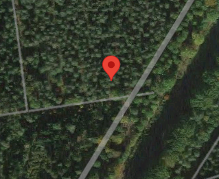

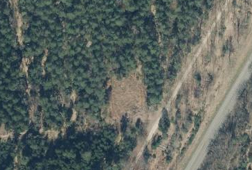

Unterlüß ist, wie Zwickau ein Mast-Neubau, da kann es halt schnell zu längeren Verzögerungen kommen.
Immerhin, auf Luftbildern ist zu sehen, dass Platz für den Mast geschaffen wurde.
Es passiert also was, zudem sind die neuen Luftbilder vermutlich auch schon wieder Monate alt.
Dateikommentar: Luftbild neu

Dateikommentar: Luftbild alt
unterluess_gmaps.PNG [ 214.71 KiB | 2727-mal betrachtet ]
BeitragVerfasst: Di 11. Jul 2023, 07:01
dann kann mit Vorarbeiten so ziemlich alles gemeint sein: Rohdung des Areals, Erdkabel Verlegung, Baggerarbeiten...
