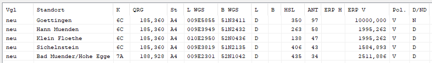

Im heutigen BNetzA-Update folgten die Koordinierungen für viele bereits bekannte geplante Standorte des NDR. Wie erwartet wird der neue Standort Göttingen-Nikolausberg mit ordentlich Leistung funken, nämlich 10 kW.
Bleibt abzuwarten, ob der NDR am Standort Bovenden unverändert aufgeschaltet bleibt, die Leistung dort reduziert oder ganz auf den Nikolausberg wechselt.

Ui. Wenn man von Göttingen mit 10kW sendet, wird man in Kassel bestimmt gut den NDR empfangen. Die 10kW gehen bestimmt weit nach Kassel rein.

In Kassel wird vor allem der neue Standort Sichelnstein helfen, der wird Indoor-Empfang ermöglichen.
Ich lass gerade schon neue Empfangskarten berechnen, da wird man den Unterschied schön sehen können. Gehen im Laufe des Tages auf meiner Seite online.
