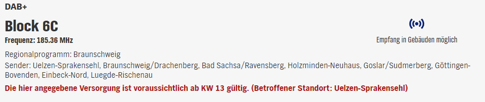

BeitragVerfasst: Mo 21. Mär 2022, 17:18
Beiträge: 5484
Uelzen/Sprakensehl geht vsl. im Laufe der nächsten Woche auf Sendung
uelzen.PNG [ 26.41 KiB | 2551-mal betrachtet ]
 Betreff des Beitrags: Re: Netzausbau in Niedersachsen
BeitragVerfasst: Mo 21. Mär 2022, 18:24
Beiträge: 7767
Da wuerde ich ja dann auch den 5C erwarten, auch wenn der auf einer eigenen Antenne senden wird.
