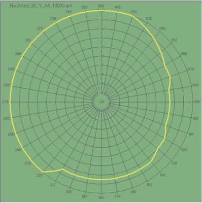

Planänderung beim 6C Harz-West:
Aus 40m Antennenhöhe und 800W Leistung wurden im heutigen BNetzA-Update 100m Antennenhöhe und satte 10 kW ERP.
Dazu ein neues Antennendiagramm:
harz_west_6c.PNG [ 26.9 KiB | 2957-mal betrachtet ]
