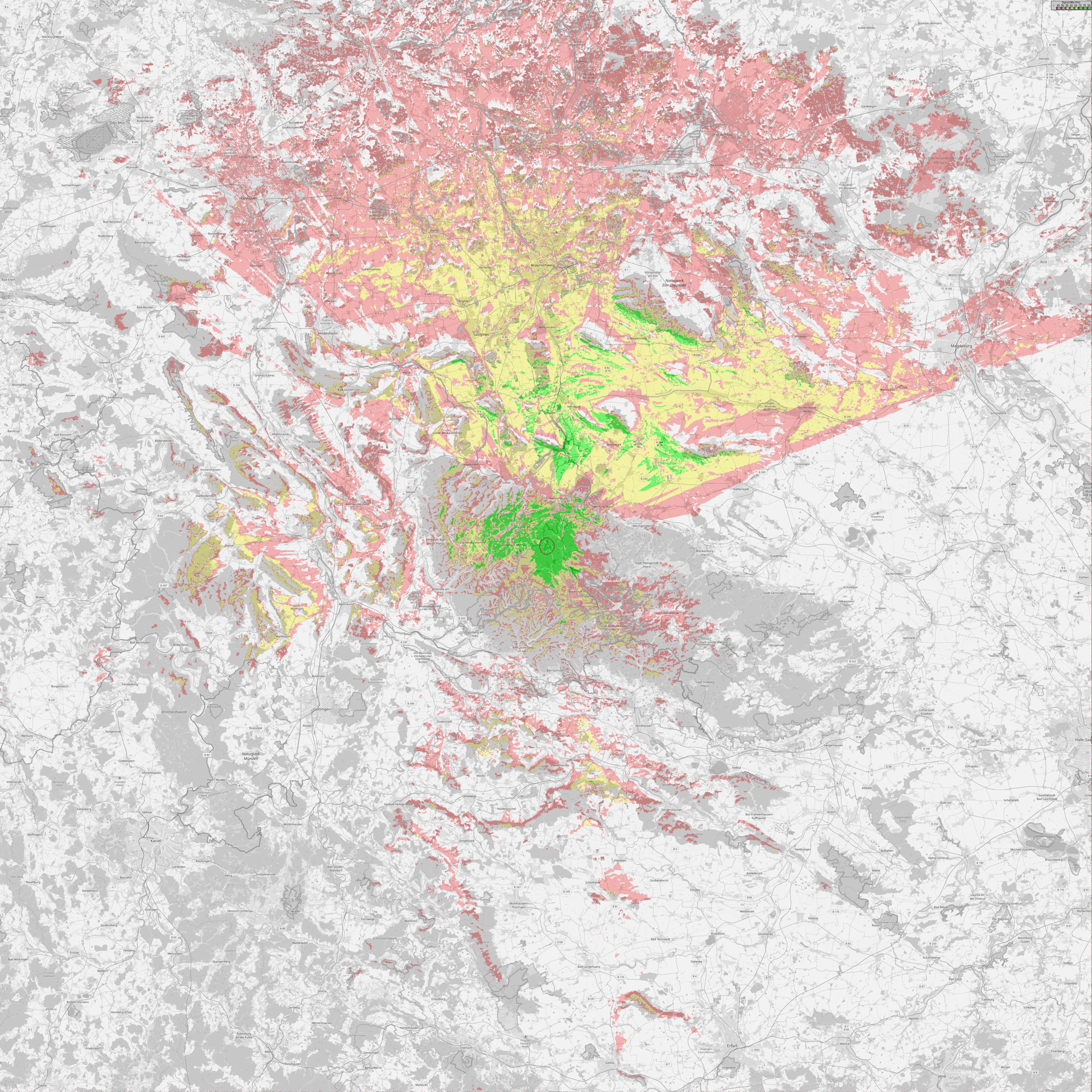

Hier mal ein Plot von Harz-West mit 800 W, 40m Antennenhöhe.
Harz-West 800W.jpg [ 2.73 MiB | 3045-mal betrachtet ]
 Betreff des Beitrags: Re: Netzausbau in Niedersachsen
BeitragVerfasst: Mo 12. Jul 2021, 11:06
naja die Füllsender wie Seesen, Bad Sachsa, Hohegeiß usw. sind ja erstmal nur für den NDR angedacht.
nicht für den 5C wo sie auch dringend benötigt werden.

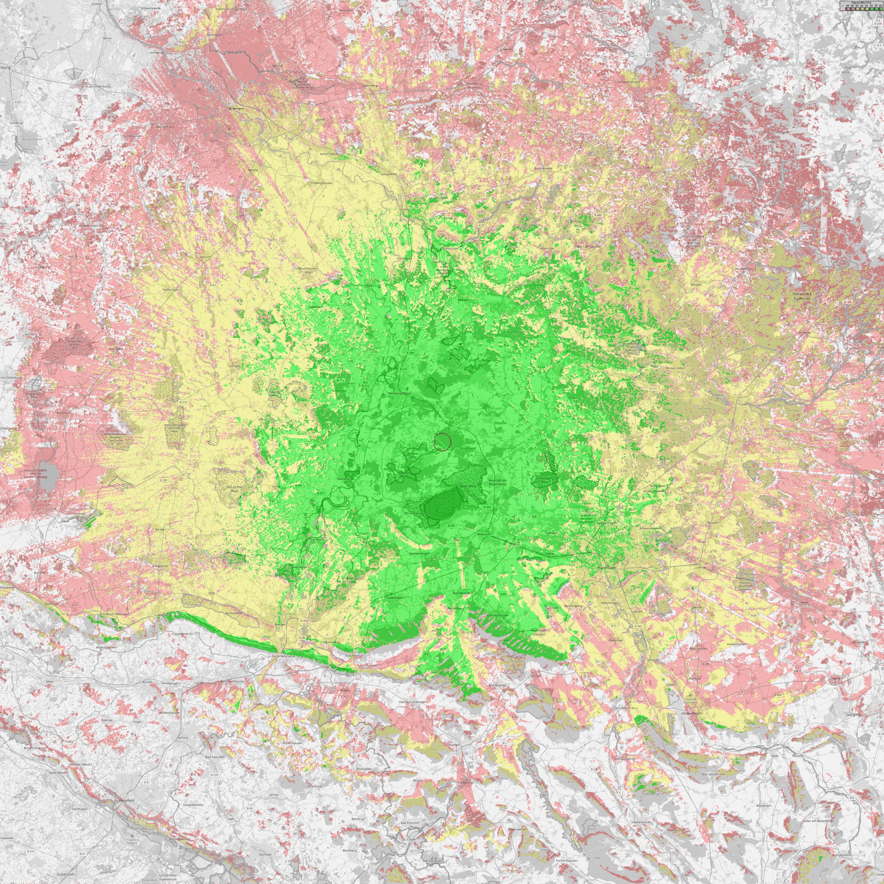

ich frage mich eher was der NDR mit dem riesigen neuen Sender im 7a Multiplex plant?? soll der die Fremdhörer in NRW beglücken oder was soll das?
Nicht wirklich, nach NRW strahlt der Standort kaum rein, da er nicht hoch genug ist.
Der Standort soll vermutlich die letzte Lücke im nördlichen Landkreis Nienburg bis Hoya schließen, auch wenn mir unklar ist, warum man nicht einen nördlicher gelegenen Standort gewählt hat.
Dann bräuchte man auch nicht mit 10 kW powern, denn der Rest des Abdeckungsgebietes von Linsburg ist schon heute indoor versorgt.
Linsburg 10kW.jpg [ 2.05 MiB | 3027-mal betrachtet ]
