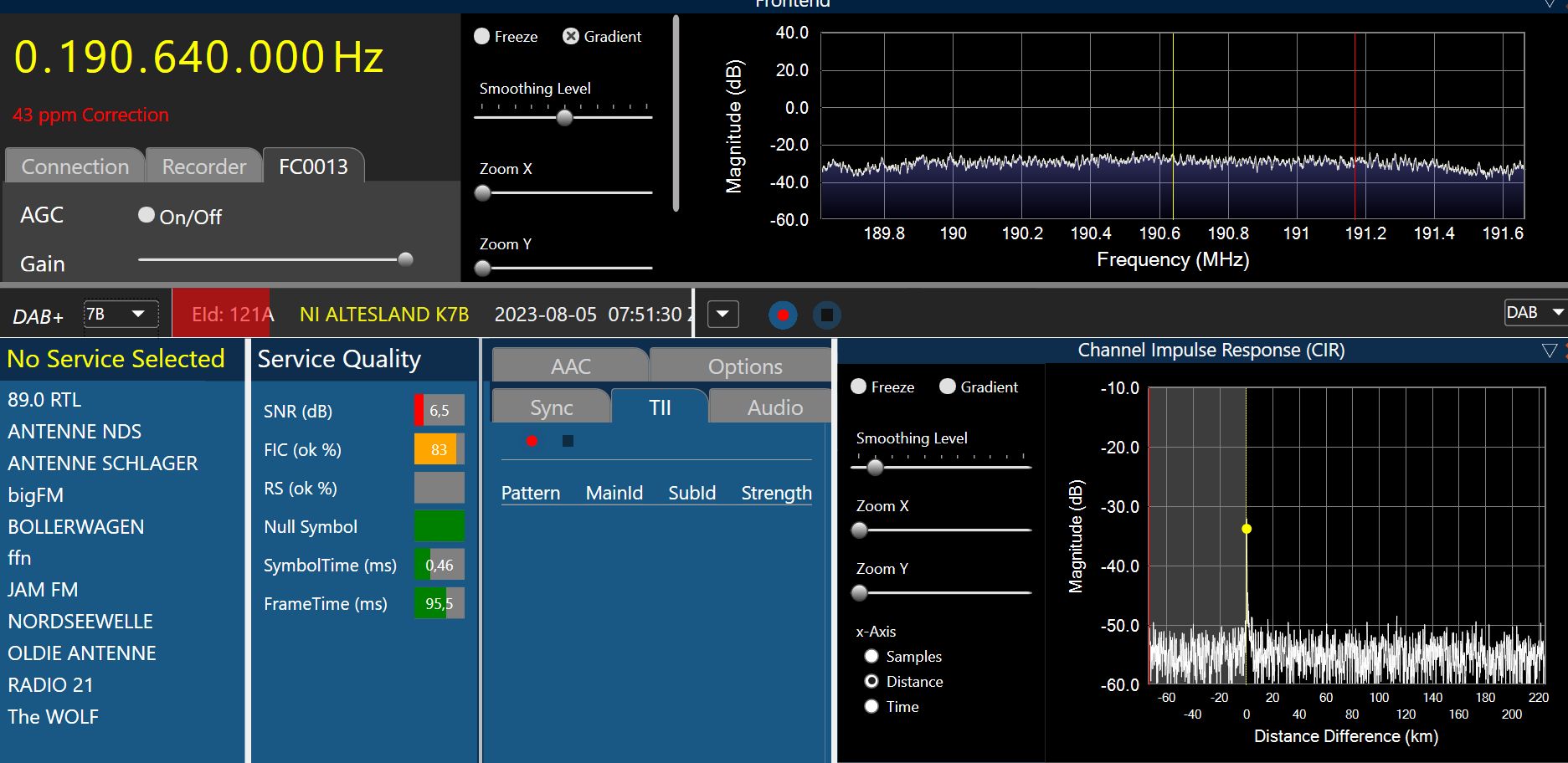

Ist das Alte Land die einzige NDS Region in der kein Programm eine regionale Kennung im Namen traegt? Weder Radio 21 noch der Wolf.
7Bnds.jpg [ 195.7 KiB | 5668-mal betrachtet ]

ja, die haben kein Landkreiskürzel hinter den Namen, vermutl. weil der Standort so ungünstig mittendrin liegt und da kein Landkreis richtig passt.
auch heute bei Normalbedingungen kein Empfang von diesem Mux hier.
8C (koord. 9995 Watt) und 9C (koord. 7995 Watt) gehen wunderbar, aber dieser hier blinkt nicht mal auf. ic behaupte, der sendet nicht mit der angegeben Leistung.
das sollen 10 kW sein (!) . nie im Leben. oder die Antenne hängt ganz tief unten.
bis auf einmal kurz gleich in der ersten Nacht habe ich den hier nie mehr empfangen.

Visselhövede ist ca 80km von mir entfernt.
Das Signal ist in der Tat etwas schwach.
Ob nun 10KW rausgehen oder die Antenne nicht hoch genug ist, weiß ich nicht.
Steinkimmen 96km mit 4KW bringt bei mir mehr Signal in der Spitze.
Wird bei mir aber durch irgendwas gestört, so dass das Signal zwischendurch komplett weg fällt und somit zu 90% der Zeit Aussetzer vorhanden sind.
Lüneburg mit den 4KW bringt hier ebenfalls mehr Signal als Visselhövede.
Muss aber dafür Antenne ausrichten in Richtung Lüneburg. Sind auch etwa 80km von mir.

Visselhoevede ist zum einen nicht besonders hoch und zum anderen Richtung Nordost durch Huegel abgeschirmt. Deshalb hat der NDR wohl schon sehr fruehzeitig den Standort Bispingen aufgeschaltet.
Hinzu kommen dann evtl. noch leichte Stoerungen des 7B vom Alex Berlin, auch wenn der horizontal sendet. Die Schwierigkeiten des Standortes nach Nordost bis Suedost sieht man auch schoen in der Prognose von @Nicoco und naechste Woche sicher auch auf der offiziellen Seite.

ja das stimmt, aber wird wohl nicht vor Mitte/Spätsommer/Herbst 2024 realisiert. geplant mit 5 kW m.W.
dass der 8B LG hier etwas mieser performt als füher der 9B NDR nur von Lüneburg mit 35 kW pdir, hatten wir ja belegt:
-8B kommt von Norden immer etwas Rest aus Dänemark
-8B hat Ausblendungen runter auf 2 KW die hat 9B nicht.
der 7B (Ant.höhe 145 mtr 8 kW)performt hier unterdurchschnittlich, ist faktisch zu keinem Zeitpunkt überhaupt mal sichtbar.
97,6 von dort (130 mtr auch 8 kW) geht aber immer schwach. früher zu BFBS Zeiten von der Mastspitze dauerhaft in sauberem mono :roll:
vll. ist die Antenne in meine Richtung abgeklemmt, wer weiß das schon.
es passt jedenfalls irgendwas nicht beim 7B.
Glaube ich kaum. Du bist nur 10 Grad weiter noerdlich als ich und bei mir geht er so wie erwartet. Im 9B ist der auch nicht anders dabei. Es ist halt auch wenig bis keine Tropo die letzten Wochen.
