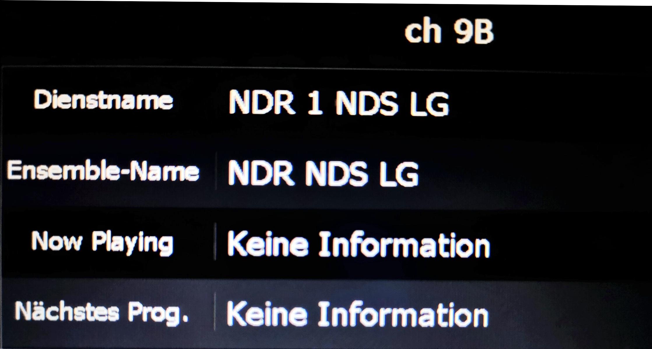

Bei mir in Sachsen-Anhalt ist ja der NDR MV HRO auf dem 11B. Der 10C ist nun NDR MV NB.
Das Einlesen der Kurznamen hat der NDR wirklich so gelöst das da kein normaler Mensch durchblickt.
Der 9B flackert nur rum, wurde aber wenigstens schon mal eingelesen. Den bekam ich erst einmalig aus Schleswig-Holstein. Nun ist er halt das, wenn auch ohne EPG:
2020_07_10 01_08 Office Lens.jpg [ 141.13 KiB | 7065-mal betrachtet ]

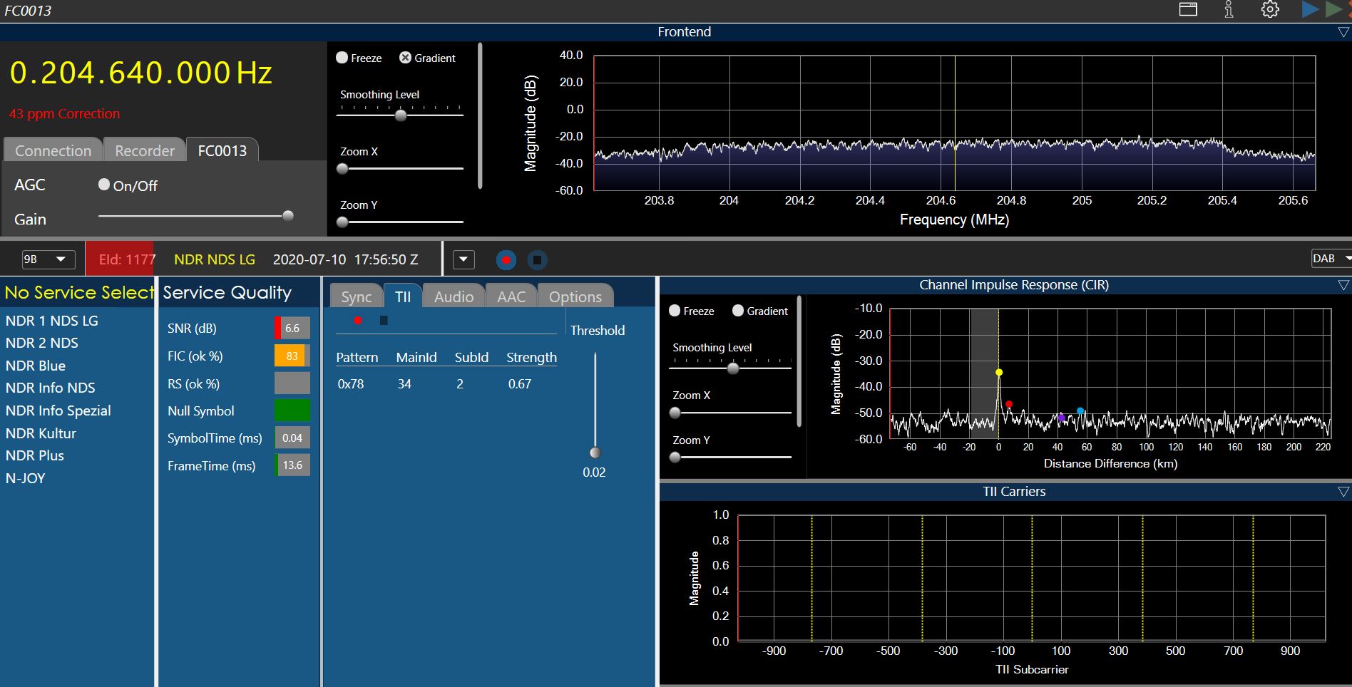

Es hat endlich aufgehoert zu regnen. Hier dann auch mal der TII Code von Dannenberg. Er hat die 34 02.
Ich kann hier keine Auffaelligkeiten feststellen. Dannenberg alleine oder auch zusammen mit Lueneburg oder mit Visselhoevede sieht gut aus.
9BDannenberg.jpg [ 197.52 KiB | 6994-mal betrachtet ]
