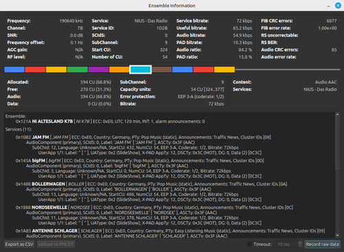

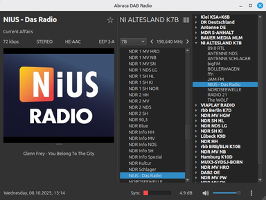

Das ist wohl das schnellste Slideshow Bildchen in Deutschland.
Satte 10 kbps dafuer.
NIUS.png [ 109.05 KiB | 5176-mal betrachtet ]
NIUS_PAD.png [ 210.54 KiB | 5176-mal betrachtet ]
