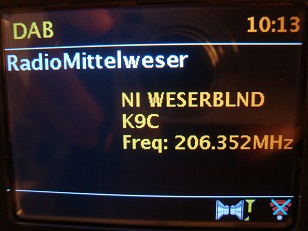

72 kbps AAC+
"Pop Music"
damit jetzt 13 px. im Mux.

BeitragVerfasst: Mo 2. Okt 2023, 12:29
das Shortlabel ist ja wieder äußerst kreativ/einfallsreich
was hätte gegen "Mittelw" oder "Mitweser" gesprochen?
Radiotext bleibt bei mir leer, das gilt ebenso für den 8C.
