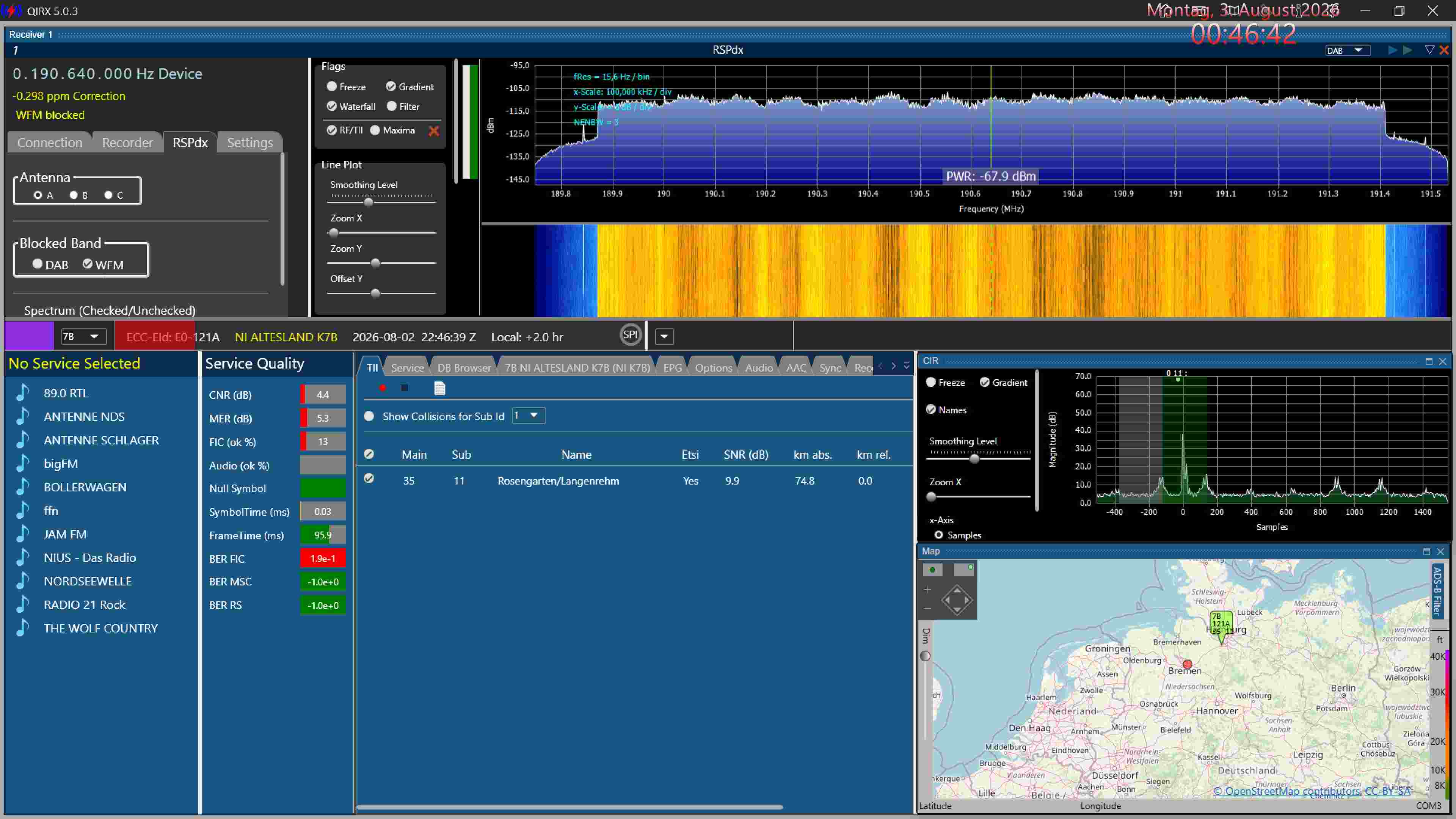

gestern Abend konnte ich mal auf Kanal 7B ...ROSENGARTEN hier in Bremen empfangen...
läuft aber nur bei starken Überreichweiten Richtung Norden,ansonsten nur VISSELHÖVEDE...

BeitragVerfasst: Mo 3. Aug 2026, 11:49
Beiträge: 7695
Schaetze mal auch du bekommst nie beide gleichzeitig zu sehen
Auf deinem Bild von Qirks ist der HF Pegel satte 15dB ueberm Rauschen. CNR und MER aber trotzdem sehr schlecht.
Ein weiteres Indiz fuer eine SFN Stoerung.

Da hast du voll und ganz recht....selbst wenn man ROSENGARTEN auf 7B empfängt,ist das Signal sehr schwach...während man
ROSENGARTEN auf 9B sehr stark empfangen kann...
