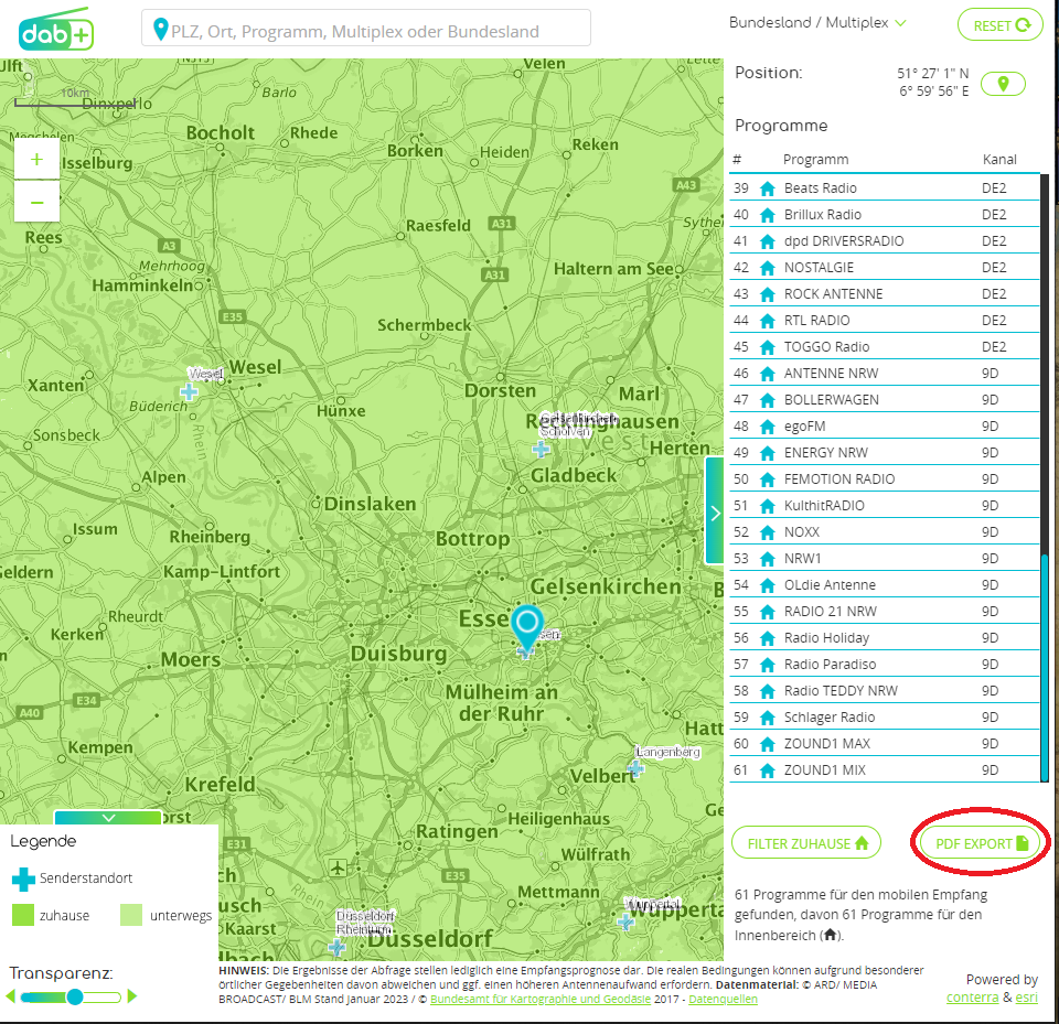

Wenn du dir für einen Punkt X auf der Karte die Prognose mittels "PDF Export" runterlädst, siehst du dort auch die Sendeleistungen der Standorte der jeweiligen Muxe.
prognose.PNG [ 489.16 KiB | 1449-mal betrachtet ]

das ist aber ein ziemlicher Aufwand wenn man das für jeden Mux in Deutschland machen und mit dem Datenbestand abgleichen muss, und zudem recht unübersichtlich weil bei 5C zB sämtliche Standorte von ganz Deutschland drinstehen (ehrlich gesagt hatte ich mir die PDF ausgegeben aber gar nicht weiter runter als bis Seite 3 gescrollt). da kann ich mir gleich die Niedersachsen-PDF vom NDR mit einem Click runterladen, die gewiss genauer ist und sicherlich zu 99,9% eher den Tatsachen entspricht. wenn einer die NDR Sendeleistungen kennt, dann wohl der NDR selbst. *bravo*
