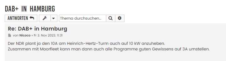

BeitragVerfasst: Do 9. Nov 2023, 17:06
im Netz war von Anfang an immer zu lesen, die Leistung werde auf 10 kW angehoben.
u.a.
hier von @Nordlicht2 und @Nico Kutzner: https://forum.digitalradio-in-deutschla ... =40#p68111
hier: https://forum.digitalradio-in-deutschla ... 340#p68149
das hattest du auch selbst vor wenigen Tagen so geschrieben:
NDR HH Rundfunkforen DE.jpg [ 33.41 KiB | 6086-mal betrachtet ]
Quelle: https://www.rundfunkforum.de/viewtopic. ... 6#p1737116
daher wundert mich das jetzt mit den 8 kW. in Diskussionen war zuvor stehts von 10 kW die Rede. offenbar fälschl. Weise.
im Nahbereich dürften die fehlenden 2 kW freilich nicht viel ausmachen, erklärt aber die schlechtere Fehlerrate hier. :mrgreen:
