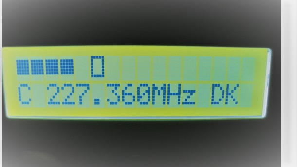

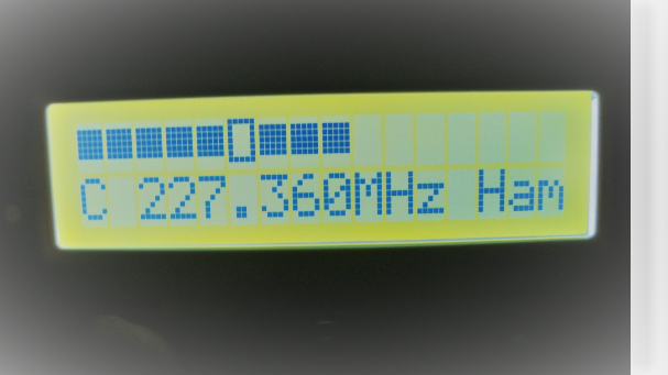

derzeit zeigt sich was das für eine knappe Kiste ist mit Hamburg gegen Dänemark!
trotz super Signal aus Hamburg ist Dänemark 12C trotzdem problemlos empfangbar.
ich muss nur 8 Meter weiter in ein anderes Zimmer gehen, von der Stube ins Bad.
20 4 2022 - 12 C Hg.png [ 250.75 KiB | 2474-mal betrachtet ]
20 4 2022 - 12 C Dk.jpg [ 43.1 KiB | 2474-mal betrachtet ]
