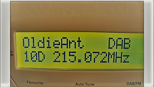

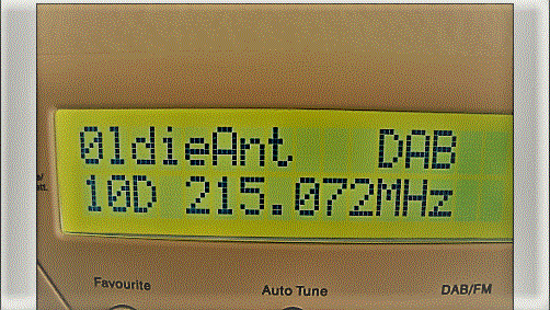

BeitragVerfasst: Mi 27. Apr 2022, 09:45
beim Anwählen der "0ldie" aus der Liste verändert sich die Kennung mit dem Abspielen des ersten Tons sofort in "Oldie", wie es sich gehört und so wie es sein sollte.
vorher / nacher:
Dateikommentar: VORHER...
Oldie alt.gif [ 57.9 KiB | 4440-mal betrachtet ]
Dateikommentar: NACHHER
Oldie neu.gif [ 57.83 KiB | 4440-mal betrachtet ]

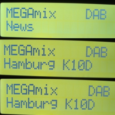

im 10D ist heute Megaradio Mix aufgetaucht! 8-)
gesendet wird mit den bisherigen Parametern:
64 kbps AAC+
Pty: "NEWS"
DLS empty
Kennung "MEGARADIOmix" bzw. kurz "MEGAmix", da spart man sich den Quatsch mit den Punkten vorne (wie in Berlin 7B)
Ansage identisch mit Berlin 7B, mal hören ob es auch lokale Ansagen für HH gibt. für Berlin gibt es die.
MEGAmix.jpg [ 44 KiB | 4293-mal betrachtet ]
