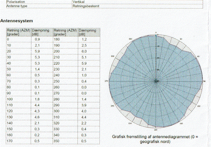

hier wie angekündigt das Antennendiagramm des Senders NAESTVED-OEVERUP.
damit laesst sich die Störung der Einstrahlung aus DK simulieren.

BeitragVerfasst: Di 8. Jun 2021, 21:44
Das würde sich dann in etwa so darstellen:
(Zur Vergrößerung anklicken)
Hamburg sendet mit 10 kW, Næstved/Øverup mit 4 kW.
Berechnet wird bis auf 38 dbµV/m, der Wert ist mir durch Koordnierungen der Niederländer geläufig.
Bis zu diesem Wert wird seitens der Niederländer eine Einstrahlung toleriert.
BeitragVerfasst: Di 8. Jun 2021, 22:51
Beiträge: 7786
So weit mir bekannt, wird Hamburg 12C nur fuer 4kW koordiniert werden, so wie frueher der 11C mit 4kW, eben wegen DK.
Im Prinzip hatte man Glueck, dass der 11C in HH wegen Sachsen-Anhalt komplett geraeumt werden musste und dadurch auf den 10D gewechselt wurde, der nun fuer 10kW koordiniert ist.
