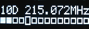

BeitragVerfasst: Do 16. Jul 2020, 12:52
Beiträge: 897
Mit viel Hängen und Würgen und nur stückbrockenhaft. :roll:
Der Empfang von NDR 90,3 dagegen hat sich sehr verbessert.
Dateikommentar: Neuaufschaltung 10 D-Multiplex Hamburg
Kanal 10 D am Morgen nach der Rochade
Willkommen Kanal 10 D Ham neu.png [ 41.48 KiB | 12017-mal betrachtet ]
Dateikommentar: Neuaufschaltung NDR-Multiplex Hamburg
Kanal 10 A am Morgen nach der Rochade
Willkommen Kanal 10 A Ham neu.png [ 41.12 KiB | 12017-mal betrachtet ]

Nachtrag: Zumindest kann heute früh (obwohl der Empfang im Band III heute allgemein unter aller Sau ist) der 10D noch vertikal mit 1 bis 2 Balken dauerhaft nachgewiesen werden. Kennung wird auch eingelesen.
Daran war vorher auf 11C wegen des Störpegels aus Dänemark überhaupt gar nicht einmal zu denken.
Gegenüber Hamburg 10A fehlen aber dann doch mindestens 6 is 8 Balken, auch an so einem Tag ohne Bedingungen.
Moorfleet mit seinem geplanten 1000 Watt wird dann auch keine Rolle bei mir spielen, wenn selbst der 10C mit doppelter Leistung (2000 Watt) hier sich heute nicht zeigt...
Damit kann ich dann aber zumindest den 10D zum erlauchten Kreis der dauerhaft empfangbaren Ensembles hinzufügen, das ist doch schon mal was!
Dateikommentar: Kennung wird sogar eingelesen heute
10 D Empfang 21 Juli 10 Uhr 32.png [ 88.51 KiB | 11836-mal betrachtet ]
Dateikommentar: 10D Hamburg bei schlechtem Empang
10D Empfang 21 Juli 10 Uhr 29.png [ 47.15 KiB | 11836-mal betrachtet ]

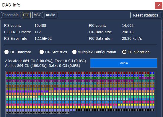

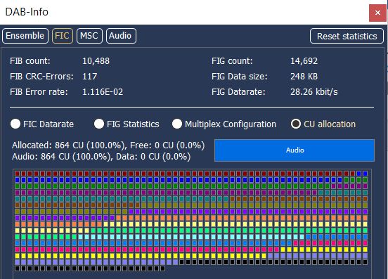

BeitragVerfasst: So 26. Jul 2020, 08:52
Beiträge: 7786
Heute frueh ging auch der 10D mal etwas besser.
Tide, HLRdigital und Mega haben PL2-B mit 64kbps und 42CUs.
lulu.fm hat PL4-A mit 72kbps und 36CU.
Alles andere PL3-A mit 72kbps und 54CUs.
Der Empfangsunterschied zu lulu.fm ist deutlich spuerbar.
Ensemble 0x11FF, Label: 'Hamburg K10D', ShortLabel: 'Hamburg', LTO: +120 min, ECC: 0xE0, NumServices: 17
Audio-Service 0x102A, Label: 'PELI ONE', ShortLabel: 'PELI ONE', PTY: -, AnnouncementSupport: No, NumComponents: 1 (Audio: 1, Data: 0)
AudioComponent, SCIdS: 0, Label: '', ShortLabel: '', ASCTy: 0x3F (AAC), SubChId: 14, StartCU: 516, NumCU: 54, ErrorProt: EEP 3-A (FEC: 1/2), Datarate: 72 kbit/s, NumUserApps: 0
Audio-Service 0x1055, Label: '917XFM', ShortLabel: '917XFM', PTY: Other Music (dynamic), AnnouncementSupport: No, NumComponents: 1 (Audio: 1, Data: 0)
AudioComponent, SCIdS: 0, Label: '', ShortLabel: '', ASCTy: 0x3F (AAC), SubChId: 18, StartCU: 714, NumCU: 54, ErrorProt: EEP 3-A (FEC: 1/2), Datarate: 72 kbit/s, NumUserApps: 1
AudioComponent, SCIdS: 0, Label: '', ShortLabel: '', ASCTy: 0x3F (AAC), SubChId: 19, StartCU: 768, NumCU: 42, ErrorProt: EEP 2-B (FEC: 4/7), Datarate: 64 kbit/s, NumUserApps: 1
Audio-Service 0x1057, Label: '80s80s', ShortLabel: '80s80s', PTY: Pop Music (dynamic), AnnouncementSupport: No, NumComponents: 1 (Audio: 1, Data: 0)
AudioComponent, SCIdS: 0, Label: '', ShortLabel: '', ASCTy: 0x3F (AAC), SubChId: 2, StartCU: 0, NumCU: 54, ErrorProt: EEP 3-A (FEC: 1/2), Datarate: 72 kbit/s, NumUserApps: 1
AudioComponent, SCIdS: 0, Label: '', ShortLabel: '', ASCTy: 0x3F (AAC), SubChId: 4, StartCU: 108, NumCU: 54, ErrorProt: EEP 3-A (FEC: 1/2), Datarate: 72 kbit/s, NumUserApps: 1
AudioComponent, SCIdS: 0, Label: '', ShortLabel: '', ASCTy: 0x3F (AAC), SubChId: 6, StartCU: 216, NumCU: 42, ErrorProt: EEP 2-B (FEC: 4/7), Datarate: 64 kbit/s, NumUserApps: 1
Audio-Service 0x131A, Label: 'MegaRadio', ShortLabel: 'Mega', PTY: News (dynamic), AnnouncementSupport: No, NumComponents: 1 (Audio: 1, Data: 0)
AudioComponent, SCIdS: 0, Label: '', ShortLabel: '', ASCTy: 0x3F (AAC), SubChId: 7, StartCU: 258, NumCU: 42, ErrorProt: EEP 2-B (FEC: 4/7), Datarate: 64 kbit/s, NumUserApps: 1
AudioComponent, SCIdS: 0, Label: '', ShortLabel: '', ASCTy: 0x3F (AAC), SubChId: 12, StartCU: 462, NumCU: 54, ErrorProt: EEP 3-A (FEC: 1/2), Datarate: 72 kbit/s, NumUserApps: 1
Audio-Service 0x1735, Label: 'Schlager RadioB2', ShortLabel: 'Schlager', PTY: Pop Music (dynamic), AnnouncementSupport: No, NumComponents: 1 (Audio: 1, Data: 0)
AudioComponent, SCIdS: 0, Label: '', ShortLabel: '', ASCTy: 0x3F (AAC), SubChId: 8, StartCU: 300, NumCU: 54, ErrorProt: EEP 3-A (FEC: 1/2), Datarate: 72 kbit/s, NumUserApps: 1
AudioComponent, SCIdS: 0, Label: '', ShortLabel: '', ASCTy: 0x3F (AAC), SubChId: 15, StartCU: 570, NumCU: 36, ErrorProt: EEP 4-A (FEC: 3/4), Datarate: 72 kbit/s, NumUserApps: 1
Audio-Service 0x1A65, Label: 'ERF Pop', ShortLabel: 'ERF Pop', PTY: Pop Music (dynamic), AnnouncementSupport: No, NumComponents: 1 (Audio: 1, Data: 0)
AudioComponent, SCIdS: 0, Label: '', ShortLabel: '', ASCTy: 0x3F (AAC), SubChId: 10, StartCU: 354, NumCU: 54, ErrorProt: EEP 3-A (FEC: 1/2), Datarate: 72 kbit/s, NumUserApps: 1
AudioComponent, SCIdS: 0, Label: '', ShortLabel: '', ASCTy: 0x3F (AAC), SubChId: 11, StartCU: 408, NumCU: 54, ErrorProt: EEP 3-A (FEC: 1/2), Datarate: 72 kbit/s, NumUserApps: 1
AudioComponent, SCIdS: 0, Label: '', ShortLabel: '', ASCTy: 0x3F (AAC), SubChId: 17, StartCU: 660, NumCU: 54, ErrorProt: EEP 3-A (FEC: 1/2), Datarate: 72 kbit/s, NumUserApps: 1
AudioComponent, SCIdS: 0, Label: '', ShortLabel: '', ASCTy: 0x3F (AAC), SubChId: 16, StartCU: 606, NumCU: 54, ErrorProt: EEP 3-A (FEC: 1/2), Datarate: 72 kbit/s, NumUserApps: 1
AudioComponent, SCIdS: 0, Label: '', ShortLabel: '', ASCTy: 0x3F (AAC), SubChId: 20, StartCU: 810, NumCU: 54, ErrorProt: EEP 3-A (FEC: 1/2), Datarate: 72 kbit/s, NumUserApps: 1
Audio-Service 0xDA7A, Label: 'Radio Paradiso', ShortLabel: 'Paradiso', PTY: -, AnnouncementSupport: No, NumComponents: 1 (Audio: 1, Data: 0)
AudioComponent, SCIdS: 0, Label: '', ShortLabel: '', ASCTy: 0x3F (AAC), SubChId: 3, StartCU: 54, NumCU: 54, ErrorProt: EEP 3-A (FEC: 1/2), Datarate: 72 kbit/s, NumUserApps: 0
10DHHCUs.jpg [ 61.21 KiB | 11626-mal betrachtet ]
