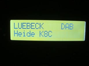

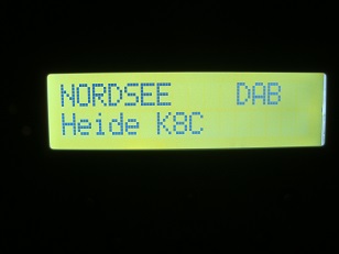

der 5A "Kiel K5A" sendet derzeit eine falsch Mux Konfiguration aus, nämlich die des geplanten Muxes für die Westküste!!!
kann man also davon ausgehen, dass mindestens diese drei Programme enthalten sein werden?
interessant ist die Abweichung beim Shortlabel gegenüber der eigentlichen Belegung des K5A!
Kiel FM 8C.jpg [ 24.15 KiB | 11157-mal betrachtet ]
Luebeck 8C.jpg [ 24.47 KiB | 11157-mal betrachtet ]
Nordsee 8C.jpg [ 24.48 KiB | 11157-mal betrachtet ]

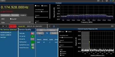

TII ist noch 41 02.
Nordseewelle und Radio Luebeck im PL-2A. Womit klar ist, dass es keine 16 Programme in den SH Privatmuxen werden.
5AKieltest.jpg [ 187.74 KiB | 11131-mal betrachtet ]
Zuletzt geändert von Nordlicht2 am Di 24. Jan 2023, 22:47, insgesamt 1-mal geändert.

D000 als Ensemble ID ist ungewöhnlich.
 Betreff des Beitrags: Re: 8C Heide auf 5A Kiel
BeitragVerfasst: Di 24. Jan 2023, 22:50
Beiträge: 7749
Hab ihn mal im DAB Player eingelesen, solltest die Daten sehen. :-)
Ansonsten hier
Ensemble 0xD000, Label: 'Heide K8C', ShortLabel: 'Heide8C', LTO: +60 min, ECC: 0xE0, AlarmFlag: 0, NumServices: 3
Audio-Service 0x10E2, Label: 'RADIO LUEBECK', ShortLabel: 'LUEBECK', PTY: Pop Music (dynamic), AnnouncementSupport: No, NumComponents: 1 (Audio: 1, Data: 0)
AudioComponent, SCIdS: 0, Label: '', ShortLabel: '', ASCTy: 0x3F (AAC), SubChId: 1, StartCU: 72, NumCU: 72, ErrorProt: EEP 2-A (FEC: 3/8), Datarate: 72 kbit/s, NumUserApps: 1
Audio-Service 0x1888, Label: 'NORDSEEWELLE', ShortLabel: 'NORDSEE', PTY: Pop Music (dynamic), AnnouncementSupport: No, NumComponents: 1 (Audio: 1, Data: 0)
AudioComponent, SCIdS: 0, Label: '', ShortLabel: '', ASCTy: 0x3F (AAC), SubChId: 0, StartCU: 0, NumCU: 72, ErrorProt: EEP 2-A (FEC: 3/8), Datarate: 72 kbit/s, NumUserApps: 1
Audio-Service 0xD000, Label: 'test Kiel', ShortLabel: 'Kiel', PTY: -, AnnouncementSupport: No, NumComponents: 1 (Audio: 1, Data: 0)
AudioComponent, SCIdS: 0, Label: '', ShortLabel: '', ASCTy: 0x3F (AAC), SubChId: 2, StartCU: 144, NumCU: 54, ErrorProt: EEP 3-A (FEC: 1/2), Datarate: 72 kbit/s, NumUserApps: 1

Also sind Energy Hamburg und Kiel FM derzeit nicht drauf? Was wird derzeit auf Kanal 9D gesendet?
BeitragVerfasst: Di 24. Jan 2023, 23:11
Radio Lübeck sendet normal nicht im 5A
auf dem Testkanal läuft das Audio von SchlagerRadio (der Ton)
die haben wohl irgendwelche Prorgamme hergenommen?
9D war ganz normal. erst der NRW Multiplex und dann kam Lübeck.
sondern? ich dachte es werden sehr viel weniger

Weil hier mal darueber diskutiert wurde, ob PL2-A oder PL3-A kommen wird. Ich meinte schon immer, eine Mischung aus beiden und bleibe auch dabei.
9D Luebeck sendet alles wie immer.
BeitragVerfasst: Mi 25. Jan 2023, 00:33
Beiträge: 334
Aha, tatsächlich :shock: : Auf 5A derzeit sozusagen Heide, Lübeck und Kiel in einem ;)
