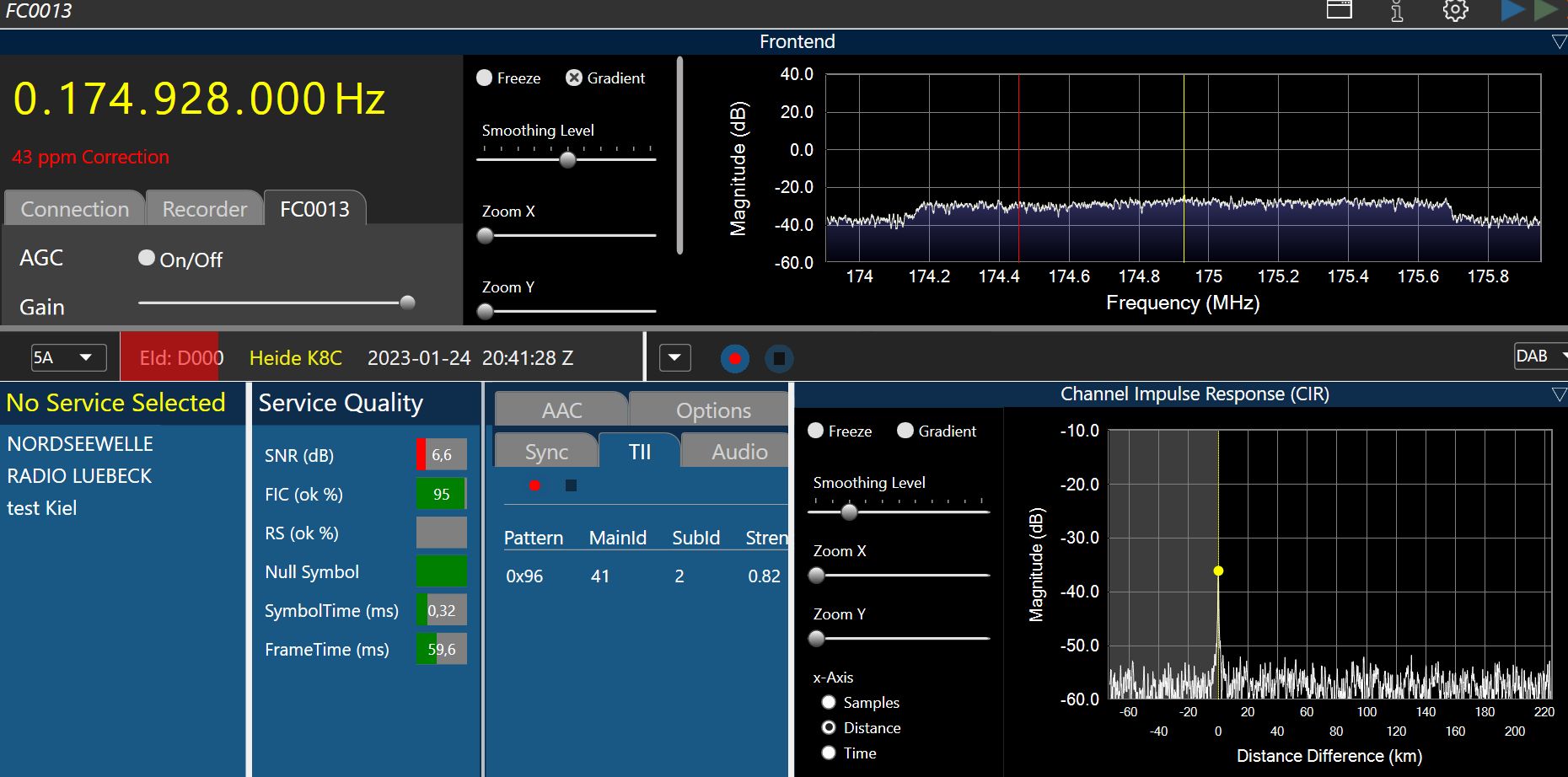

TII ist noch 41 02.
Nordseewelle und Radio Luebeck im PL-2A. Womit klar ist, dass es keine 16 Programme in den SH Privatmuxen werden.
5AKieltest.jpg [ 187.74 KiB | 11407-mal betrachtet ]

D000 als Ensemble ID ist ungewöhnlich.
 Betreff des Beitrags: Re: 8C Heide auf 5A Kiel
BeitragVerfasst: Di 24. Jan 2023, 22:50
Beiträge: 7787
Hab ihn mal im DAB Player eingelesen, solltest die Daten sehen. :-)
Ansonsten hier
Ensemble 0xD000, Label: 'Heide K8C', ShortLabel: 'Heide8C', LTO: +60 min, ECC: 0xE0, AlarmFlag: 0, NumServices: 3
Audio-Service 0x10E2, Label: 'RADIO LUEBECK', ShortLabel: 'LUEBECK', PTY: Pop Music (dynamic), AnnouncementSupport: No, NumComponents: 1 (Audio: 1, Data: 0)
AudioComponent, SCIdS: 0, Label: '', ShortLabel: '', ASCTy: 0x3F (AAC), SubChId: 1, StartCU: 72, NumCU: 72, ErrorProt: EEP 2-A (FEC: 3/8), Datarate: 72 kbit/s, NumUserApps: 1
Audio-Service 0x1888, Label: 'NORDSEEWELLE', ShortLabel: 'NORDSEE', PTY: Pop Music (dynamic), AnnouncementSupport: No, NumComponents: 1 (Audio: 1, Data: 0)
AudioComponent, SCIdS: 0, Label: '', ShortLabel: '', ASCTy: 0x3F (AAC), SubChId: 0, StartCU: 0, NumCU: 72, ErrorProt: EEP 2-A (FEC: 3/8), Datarate: 72 kbit/s, NumUserApps: 1
Audio-Service 0xD000, Label: 'test Kiel', ShortLabel: 'Kiel', PTY: -, AnnouncementSupport: No, NumComponents: 1 (Audio: 1, Data: 0)
AudioComponent, SCIdS: 0, Label: '', ShortLabel: '', ASCTy: 0x3F (AAC), SubChId: 2, StartCU: 144, NumCU: 54, ErrorProt: EEP 3-A (FEC: 1/2), Datarate: 72 kbit/s, NumUserApps: 1
