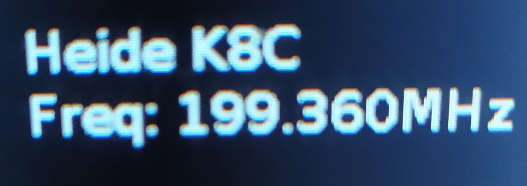

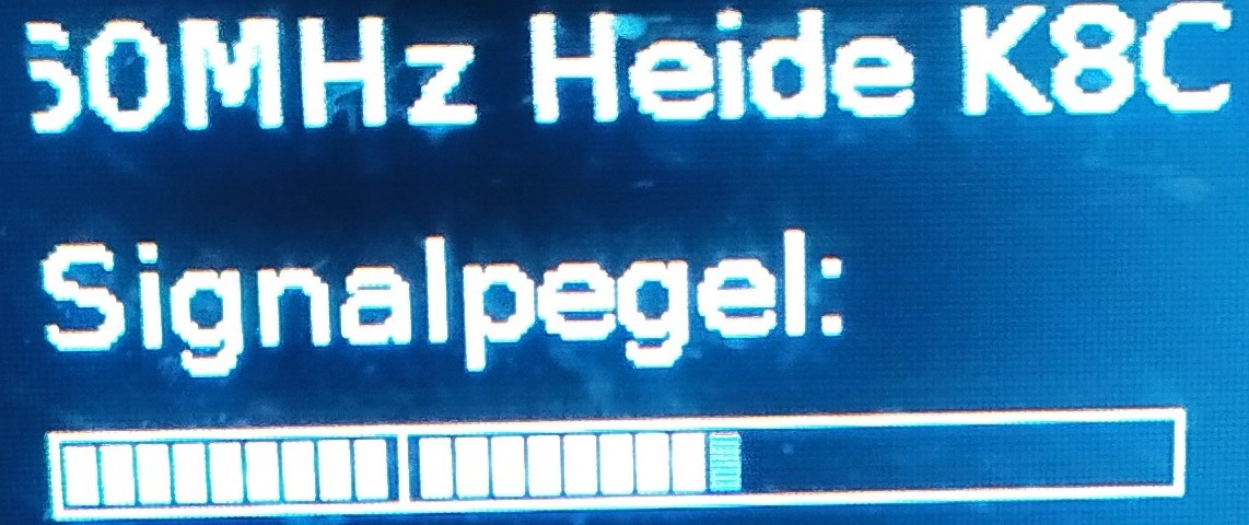

8C Heide 8C - Heide - 8 Balken (gutes Signal)

8C Heide - 4 Balken

8C Heide K8C Welmbüttel 2-4 Balken / 4 Balken

aber auf 11B war daas zu 100% Heide denn der 8C kam ja auch, und der geht nur aus Heide. Helgoland sendet nicht 8C. 8C Heide kam sogar besser in Hörnum als 11B heide
