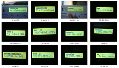

22.06.2022 21:30 MESZ - 23.06.2022 01:00 MESZ (Normalbedingungen, leicht angehoben)
Code:
 5A   Kiel K5A      Kronshagen      125 km        1,200 kW   v     2-4 Balken   (Tropo: 6-10 Balken)
 5C   DR Deutschland      Westerland        5 km        0,500 kW   v      16 Balken   + weitere Standorte
 5D   Antenne DE      Engelsby       73 km        2,400 kW   v   11-13 Balken   + weitere Standorte
 6B   6B Oost-Noord NL   Hoogezand      223 km        6,800 kW   v     2-4 Balken
 6D   Vestjylland Nord   Brande         124 km        1,800 kW   v     0-2 Balken
 8A   Oestjylland Nord   Højbjerg      176 km        2,000 kW   v     1-3 Balken
 8B   DAB2 S         Aabenraa       57 km        8,100 kW   v   14-16 Balken   + weitere Standorte
 8C   Nordjylland Vest   Bjergby Mors      220 km        2,000 kW   v     0-1 Balken
 8D   NDR NDS OL      Holter Höhe      120 km        0,700 kW   v     1-3 Balken
 9B   Sonderjylland      Vester Lindet       66 km        3,000 kW   v     2-4 Balken   (Tropo:  6-8 Balken)
 9C   NDR SH KI      Kronshagen      125 km        5,500 kW   v     1-3 Balken
 9D   Vestjylland      Esbjerg          63 km        2,000 kW   v     0-3 Balken
10A   NDR HH         Moorfleet      190 km        4,000 kW   h     2-6 Balken
10C   NDR SH NOR      Kaltenkirchen      162 km        6,600 kW   v     0-1 Balken
10D   Hamburg K10D      Sankt Pauli      181 km        9,500 kW   v     1-2 Balken
11B   NDR SH HEI      Welmbüttel       96 km       10,000 kW   v     0-2 Balken   erstaunlich schlecht
11C   DAB2 OE         Sønder Højrup      140 km        5,400 kW   v     4-6 Balken
11D   Sylt K11D      Westerland        5 km        0,500 kW   v      16 Balken
12B   NDR SH FL      Morsumer Nösse        6 km        6,300 kW   v      16 Balken   + weiterer Standort
12C   DK DAB1         Rangstrup       57 km        1,300 kW   v    8-11 Balken   + weitere Standorte
13B   DAB2 N         Søsterhøj      176 km        4,000 kW   v     1-2 Balken   + weitere Standorte

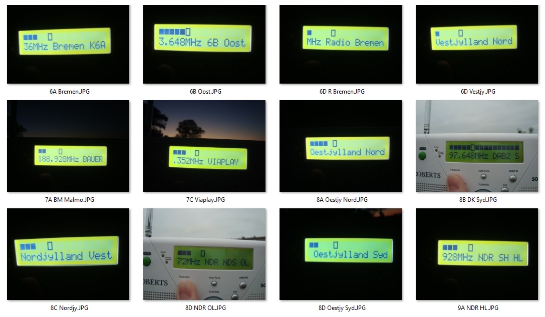

23.06.2022 22:00 MESZ - 24.06.2022 02:00 MESZ (extreme Hochdruckwetterlage!)
Code:
 5A   Kiel K5A      Kronshagen      125 km        1,200 kW   v     11 Balken
 5D   Antenne DE      Engelsby       73 km        2,400 kW   v     13 Balken   + weitere Standorte
 6A   Bremen K6A      Schiffdorf      154 km        0,500 kW   v    2-4 Balken
 6B   6B Oost-Noord NL   Hoogezand      223 km        6,800 kW   v    2-6 Balken
 6D   Radio Bremen      Schiffdorf      154 km        0,800 kW   v    2-4 Balken
 7A   BAUER MEDIA MLM      Turning Torso      302 km        5,000 kW   v      1 Balken
 7C   VIAPLAY GROUP      Limhamn         298 km        1,000 kW   v    2-3 Balken
 7D   MTVNL         Hoogersmilde      257 km        3,200 kW   v    1-2 Balken
 8A   Oestjylland Nord   Skanderborg      151 km        2,000 kW   v    4-6 Balken   + weiterer Standort
 8B   DAB2 S         Aabenraa       57 km        8,100 kW   v     16 Balken   + weitere Standorte
 8C   Nordjylland Vest   Bjergby Mors      220 km        2,000 kW   v    1-3 Balken
 8D   Oestjylland Syd      Gammel Højen      112 km        0,600 kW   v      2 Balken   + weiterer Standort
 8D   NDR NDS OL      Holter Höhe      120 km        0,700 kW   v      2 Balken
 9A   NDR SH HL      Bungsberg      169 km        0,500 kW   v    2-4 Balken
 9B   Sonderjylland      Vester Lindet       66 km        3,000 kW   v    4-7 Balken
 9C   NDR SH KI      Kronshagen      125 km        5,500 kW   v      9 Balken
 9D   Vestjylland      Esbjerg          63 km        2,000 kW   v   6-10 Balken
10A   NDR HH         Moorfleet      190 km        4,000 kW   h    6-7 Balken
10C   NDR SH NOR      Kaltenkirchen      162 km        6,600 kW   v    1-3 Balken
10D   Hamburg K10D      Sankt Pauli      181 km        9,500 kW   v    2-5 Balken
11A   MUX3-SYDSJ-BORN      Nykøbing Falster   231 km        1,500 kW   v      2 Balken
11B   NDR SH HEI      Welmbüttel       96 km       10,000 kW   v    7-9 Balken
11C   DAB2 OE         Sønder Højrup      140 km        5,400 kW   v     12 Balken   + weiterer Standort
12A   MUX3-FYN      Sønder Højrup      140 km        5,000 kW   v    6-7 Balken
12C   DK DAB1         Rangstrup       57 km        1,300 kW   v     13 Balken   + weitere Standorte
13B   DAB2 N         Søsterhøj      176 km        4,000 kW   v    5-9 Balken   + weitere Standorte
26.06.2022 23:00 MESZ - 27.06.2022 00:30 MESZ
Code:
10B   VIAPLAY GROUP      Skogmurmasten      820 km       20,000 kW   v    0-1 Balken
12D   Riks         Greipstad      370 km       15,000 kW   v    3-4 Balken
13F   NRK Reg3 SørRog      Greipstad      370 km       15,000 kW   v    1-3 Balken
Sylt Tropo Teil1.jpg [ 135.58 KiB | 15076-mal betrachtet ]
Sylt Tropo Teil2.jpg [ 139.66 KiB | 15076-mal betrachtet ]

Ja Tropo am Meer ist schon was. Habe ich hier auch sehr oft. Allerdings bisher nur aus Richtung Nord denn Ost 11B Polen ist leider durch Rostock besetzt.

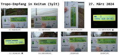

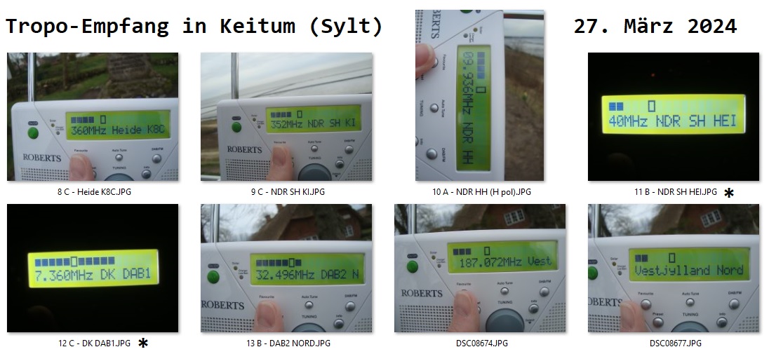

27.03.2024 - 08:00 bis 08:30 MEZ - leichtes Tropo aus Nord, Empangsstandort: Altfriesisches Haus / Watt
Code:
6D   Vestjylland Nord      Brande/ Middelvej (Radio M 101,8 MHz masten)   [mjy]         2-3 Balken
7C   Viaplay Radio? (n./e.)                                    0-1 Balken
8C   Heide K8C         Welmbüttel (NDR-Mast)                     3-4 Balken
9C   NDR SH KI         Kronshagen (NDR-Mast)                     3-4 Balken
9D   Vestjylland         Esbjerg                              2 Balken
10A   NDR HH         Moorfleet (NDR-Mast, H pol)                     2-4 Balken
11B   NDR SH HEI      *   Welmbüttel (NDR-Mast)                     2 Balken
12C   DK DAB1      *   Rangstrup/ DR (Danmarks Radio mast)               11 Balken
13B   DAB2 NORD         Viborg/ TV2-senderen (1,4 km syd for Sparkær)   [mjy]         5-7 Balken
27 Maerz Tropo.jpg [ 144.86 KiB | 11000-mal betrachtet ]
* Foto zeigt Empfang am Vorabend (26. März 2024 um 20:50 Uhr) an der selben Stelle , der Empfangspegel war identisch.
(es wurden nur die aufgeführten Muxe überprüft)
(weitere Muxe waren sehr zahlreich empfangbar)
