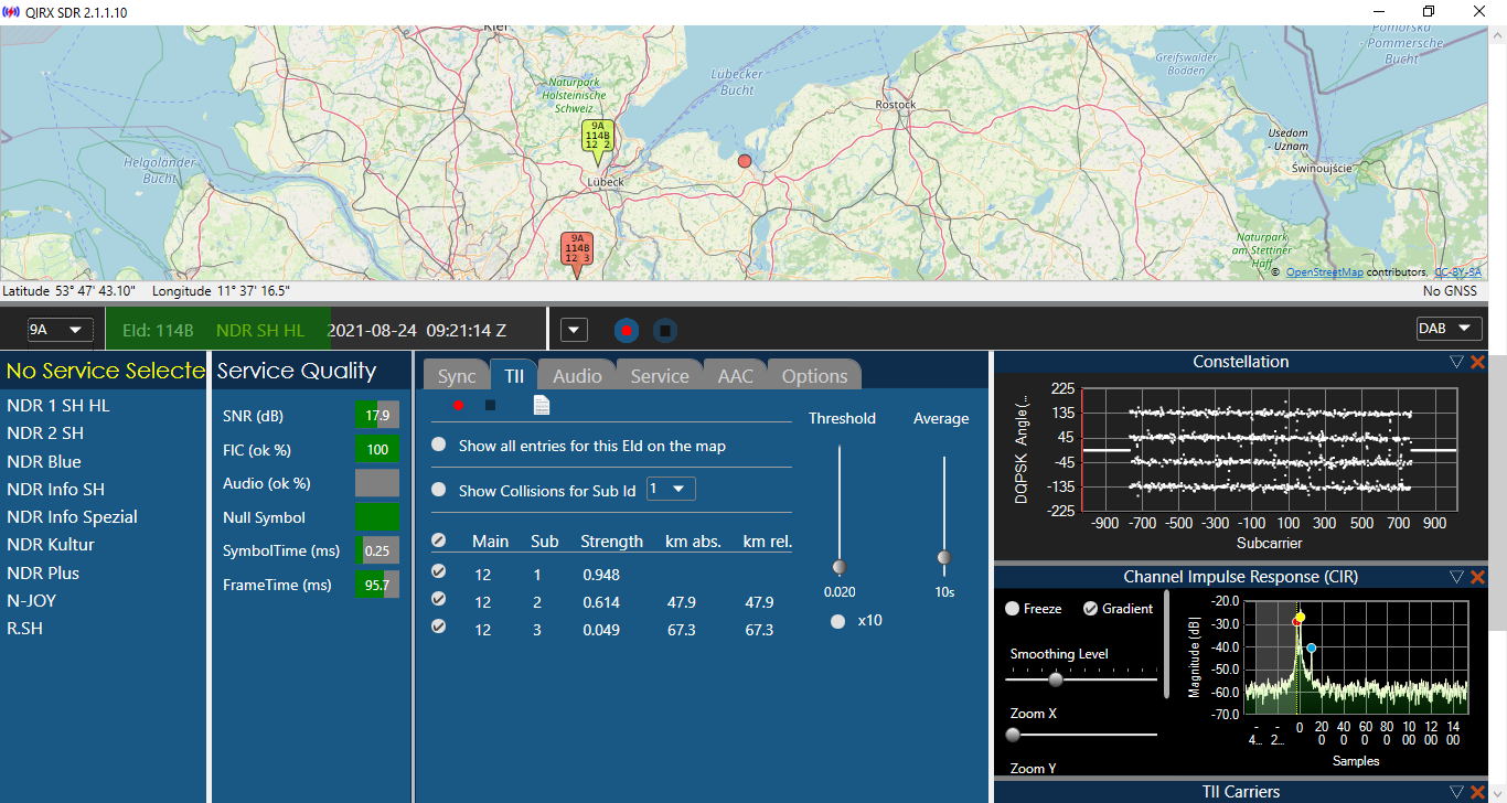

Bisher konnte ich keine Aufschaltung des Bungsberg feststellen.
UKW kommt hier volle Kanne an, auch die 96,6 (NDR Info, 2 kW) und 99,0 (N-JOY, 1 kW).
Da müsste DAB 9A mit 5 kW sich deutlich bemerkbar machen.
 Betreff des Beitrags: Re: Netzausbau in SH
BeitragVerfasst: Di 24. Aug 2021, 11:23
Beiträge: 5478
Hätte ich mal fünf Minuten länger gewartet ;)
Der Bungsberg läuft
ndr_9a.PNG [ 395.35 KiB | 3515-mal betrachtet ]

Jo läuft. Bin hier am Salzhaff und der 9 A ist etwas stärker als der 9D.

Scheint noch nicht mit 5kW zu senden. Pegel ist hier in etwa wie die 2kW aus Luebeck, der weiter weg und viel niedriger ist.

Die 'alte Antenne' vom 5C ist horizontal und nach Nord/Nordost ausgrichtet. Von der wuerde hier gar nichts ankommen. Bei neuen Antennen und hoeherer Leistung wird anfangs eigentlich immer erst mit verminderter Leistung getestet, ob was warm wird. Dabei jede Halbantenne einzeln. Das sind dann 3dB weniger und wenn nur die Senderausgangsleistung fuer den Normalbetrieb je Halbantenne auf die Halbantenne gegeben wird, sogar 6dB weniger. War in Schwerin auch so und zuvor an vielen anderen Standorten wie Dannenberg, Pritzwalk, Rostock usw.. Ich rechne ab morgen Donnerstag mit ordentlichem Pegel.
