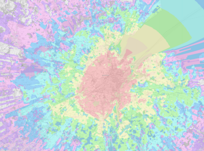

Hier noch die versprochenen Plots von Lübeck
Status Quo, Dipol 2 kW:
luebeck_dipol-2kW.png [ 8.19 MiB | 3779-mal betrachtet ]

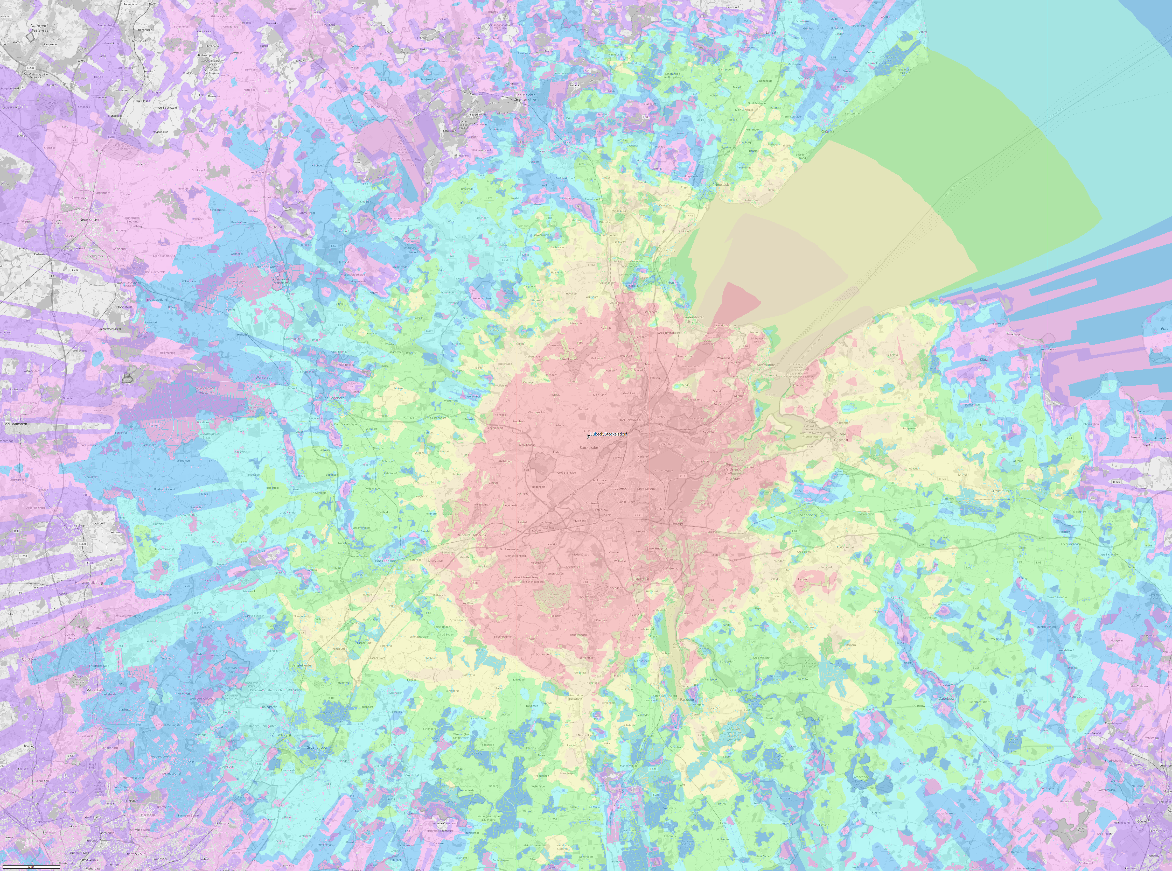

Rund 2 kW:
luebeck_nd-2kW.png [ 8.15 MiB | 3779-mal betrachtet ]

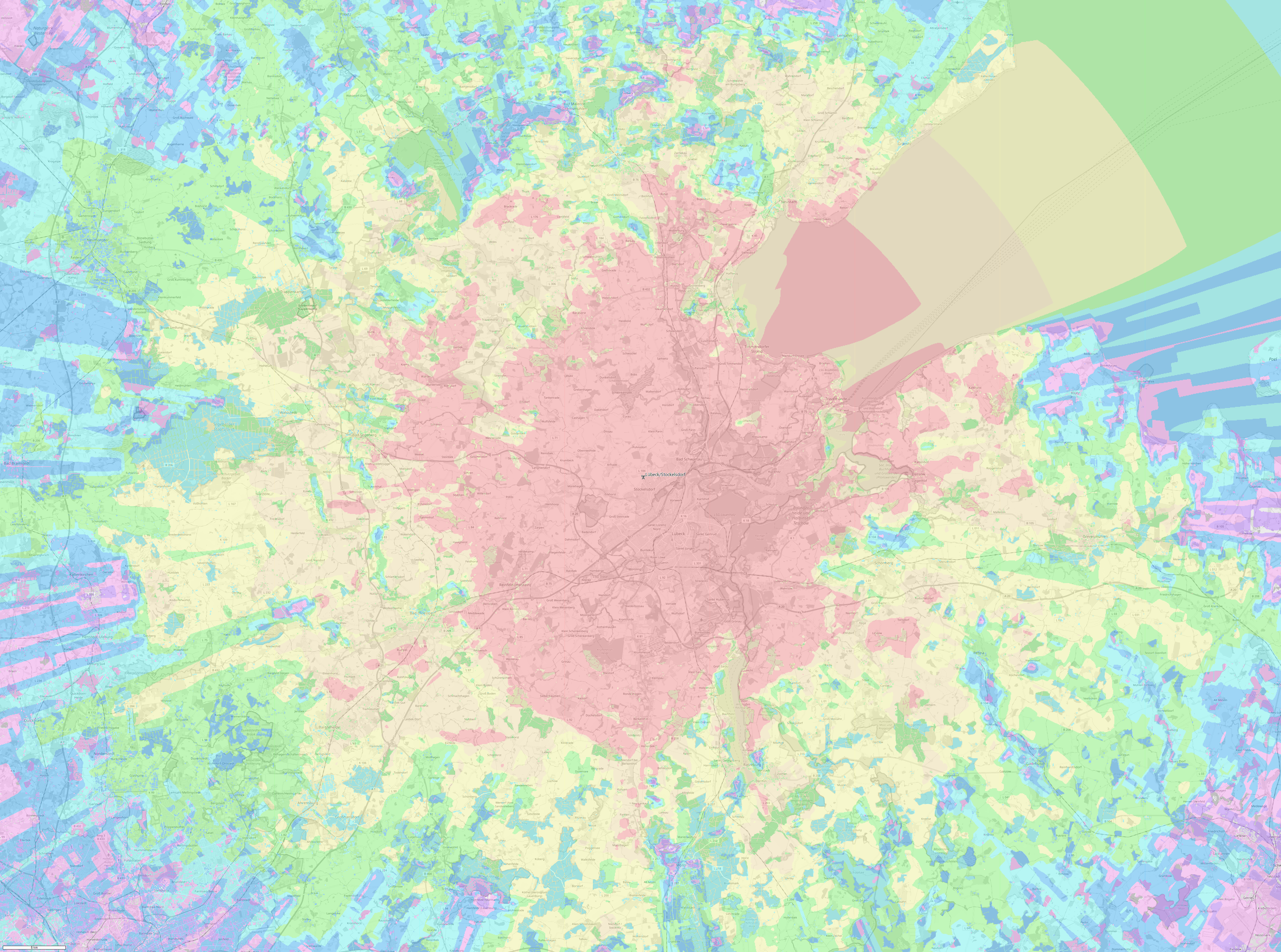

Rund 5 kW:
luebeck_nd-5kW.png [ 8.08 MiB | 3779-mal betrachtet ]

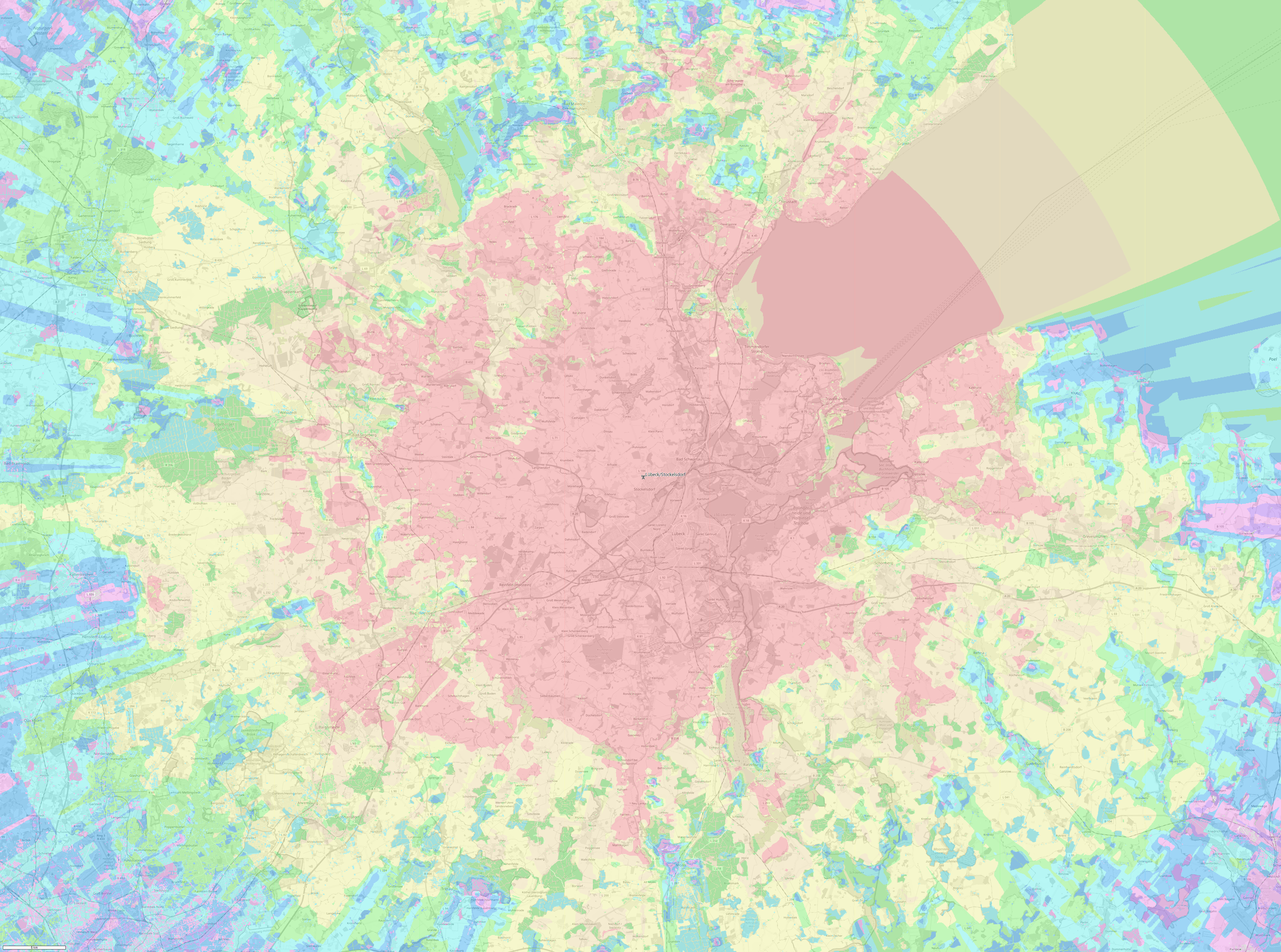

Rund 10 kW:
luebeck_nd-10kW.png [ 8.01 MiB | 3779-mal betrachtet ]
