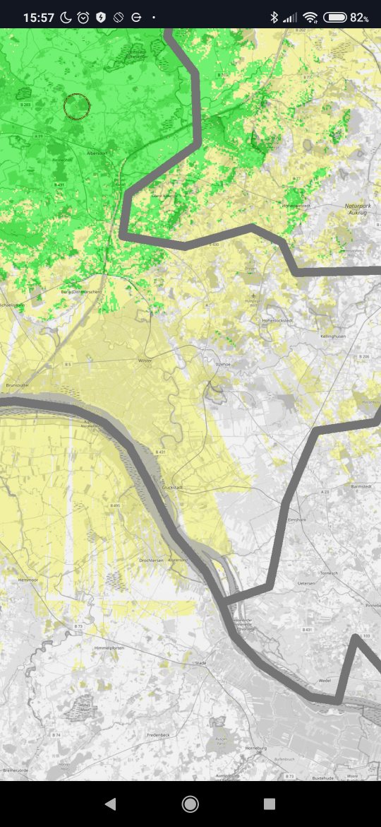

BeitragVerfasst: Mo 10. Apr 2023, 15:17
Beiträge: 184
Wohnort: Hamburg
Am Samstag war ich in Cuxhaven und habe den Multiplex Heide K8C dort mal Testen können. Sobald man in die Stadt fährt ist Indoor fast kein Signal vorhanden. Dafür ist dringend der Senderstandort Brunsbüttel nötig. Zumal auch die Hamburger Sender: Radio Hamburg und Rock Antenne Hamburgda durch die Nordseeinsel Neuwerk mit versorgen könnten und nicht im zukünftigen Multiplex Nordseeküste die Kosten für den Senderstandort Aurich mit finanzieren müssen. Deshalb ist es dringend nötig den Multiplex K8C auch vom Senderstandort Brunsbüttel mit mindestens 5KW abzustrahlen. Der NDR SH HEI Multiplex kommt in Cuxhaven auch noch Indoor mit einer vernünftigen Signalstärke an.
 Betreff des Beitrags: Re: Heide K8C
BeitragVerfasst: Mo 10. Apr 2023, 16:10
Cuxhaven gehört aber nicht zum Versorgungsgebiet von SH.
Brunsbüttel mit 5KW wird wohl nicht kommen.
Da kommt eher Itzehoe mit vielleicht 1KW um den Rest des Gebietes vom 8C zu versorgen.
Der gesamte Landkreis Cuxhaven sowie Stade werden von den NDS Multiplexen zunächst nicht versagt sein.
Aurich schaft es nicht bis Cux und Visselhövede nicht bis Stade.
Aber das gehört hier nicht wirklich hin.
Screenshot_2023-04-10-15-57-29-821_com.opera.touch.jpg [ 147.01 KiB | 3400-mal betrachtet ]
BeitragVerfasst: Di 11. Apr 2023, 09:47
seltsam dass man auf dem FMT Stilker /Hennstedt (IZ) den 5A sendet und nicht den 8C oder zumindest beide.
