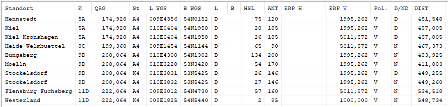

Das heutige BNetzA-Update verrät uns nun die acht Standorte, die Anfang 2023 auf Sendung gehen sollen:
SH Mitte / Süd (Kanal 5A):
- Kiel 2 kW -> 5 kW
- Hennstedt 2 kW
SH Ost (Kanal 9D):
- Lübeck 2 kW (unverändert)
- Bungsberg 2 kW
- Mölln 2 kW
SH Nord (Kanal 11D):
- Westerland 1 kW (unverändert)
- Flensburg 5 kW (neue Antenne auf 160 m, wie es auch der NDR plant)
SH West (Kanal 8C):
- Heide 5 kW

BeitragVerfasst: Mo 24. Okt 2022, 08:51
Beiträge: 7752
Luebeck und Bungsberg als 'rund' koordiniert. Dann wird dort zumindest langfristig nochmal an den Antennen gebaut?
Mit 2kW duerfte es bei PL2-A fuer die meisten Programme bleiben und somit keine 16 Programme in die Muxe kommen.
BeitragVerfasst: Mo 24. Okt 2022, 09:11
Am Bungsberg plant der NDR ja sowieso ein zweites Antennenfeld, könnte also sein das MB künftig für den Privatmux (und ggf. auch 5C) beide Antennen nutzt.
In Lübeck mal abwarten.
Beim Fehlerschutz würde ich mich doch eher weiterhin auf 3A festlegen. MB hat in der PM von bis zu 16 Programmen gesprochen und dann wird das höchstwahrscheinlich auch so kommen.
Möglich wäre es natürlich auch, dass man im Ost- und Mitte/Süd-Mux mit 3A arbeitet, da die mutmaßlich mehr Veranstalter anlocken werden, und im Nord- und West-Mux mit 2A.
BeitragVerfasst: Mo 24. Okt 2022, 09:39
Beiträge: 7752
Die Koordination 9C am Bungsberg ist tiefer als 208m und duerfte fuer die 2 Logper sein, die schon montiert sind. Wenn nun aber 9D und sicherlich auch 5C mal rund senden sollen, lohnt sich der Anbau einer weiteren Antennenpalte nach West. Die grosse Antenne in 3 Richtungen und die tieferen Logper in die fehlende Westrichtung geht jedenfalls nicht im selben Kanal. Mal sehen was da so kommt und vor allem wann. Ich erwarte nicht, dass die gleich zum Start rund senden werden.
