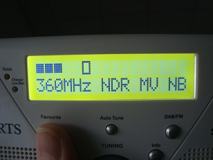

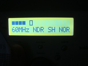

trotz einiger Entfernung, bekomme ich hier von der vermeintlichen Leistungsreduktion (vom 15.11.2022, 10:00 Uhr bis zum 16.12.2022, 16:00 Uhr) am Standort Kaltenkirchen nichts mit.
das Signal zeigt sich unverändert, auch kommt der Gleichkanal NDR NB aus Röbel keineswegs stärker
es ist alles exakt so wie immer, trotz angeblich verminderter Leistung aus dem Westen
10C SH 16Nov.jpg [ 25.26 KiB | 3256-mal betrachtet ]
10C MV 16Nov.jpg [ 31.4 KiB | 3256-mal betrachtet ]

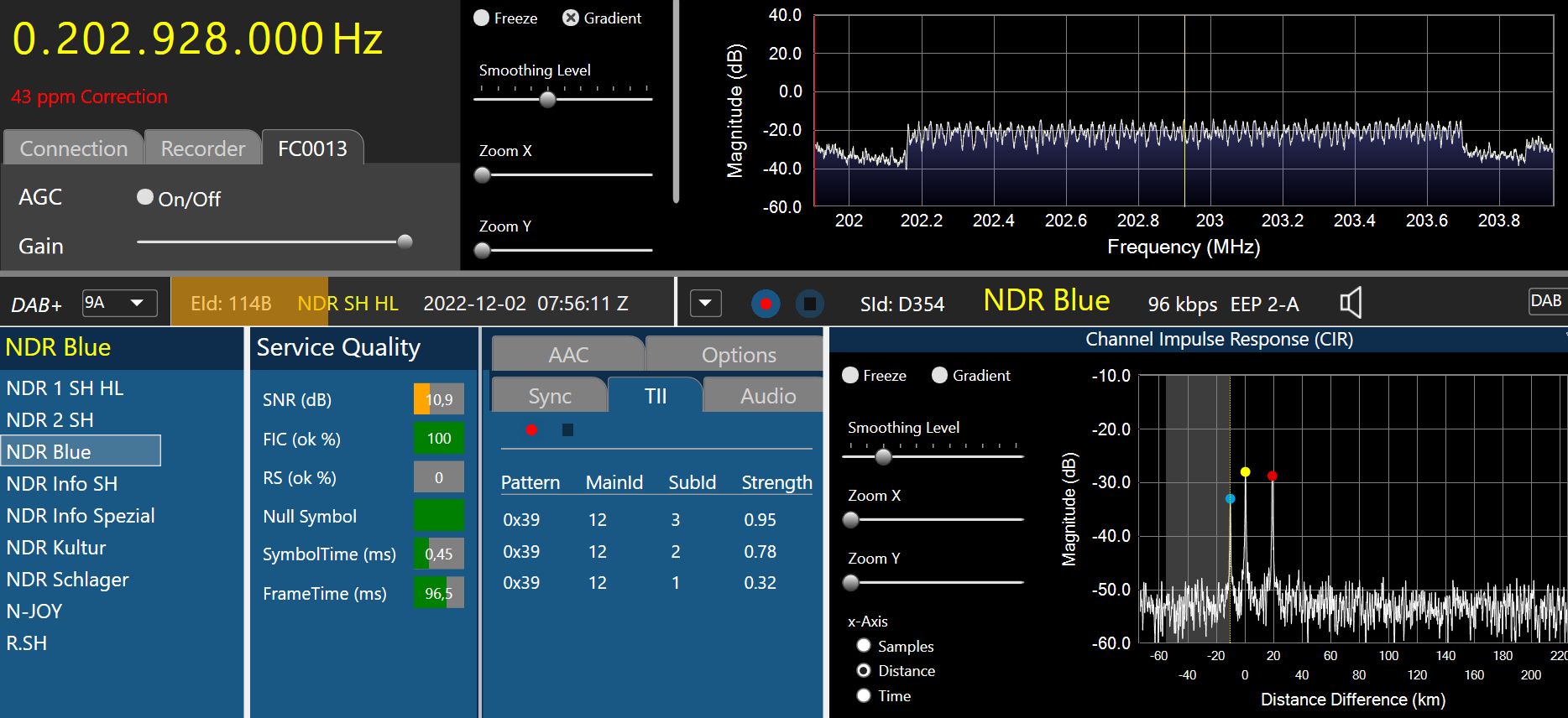

Seit Heute empfange ich den NDR Multiplex aus Lübeck vom Senderstandort Mölln auf Kanal 9A nicht mehr.
Auch Der Multiplex auf Kanal 10C ist bei mir ungewöhnlich Schwach. Kann jemand mal prüfen ob die vielleicht ausgefallen sind?
BeitragVerfasst: Fr 2. Dez 2022, 09:58
Beiträge: 7757
Alles bestens mit den drei 9A Standorten. Es ist leichte Tropo, evtl. stoert bei dir was.
9A.jpg [ 201.59 KiB | 3049-mal betrachtet ]
