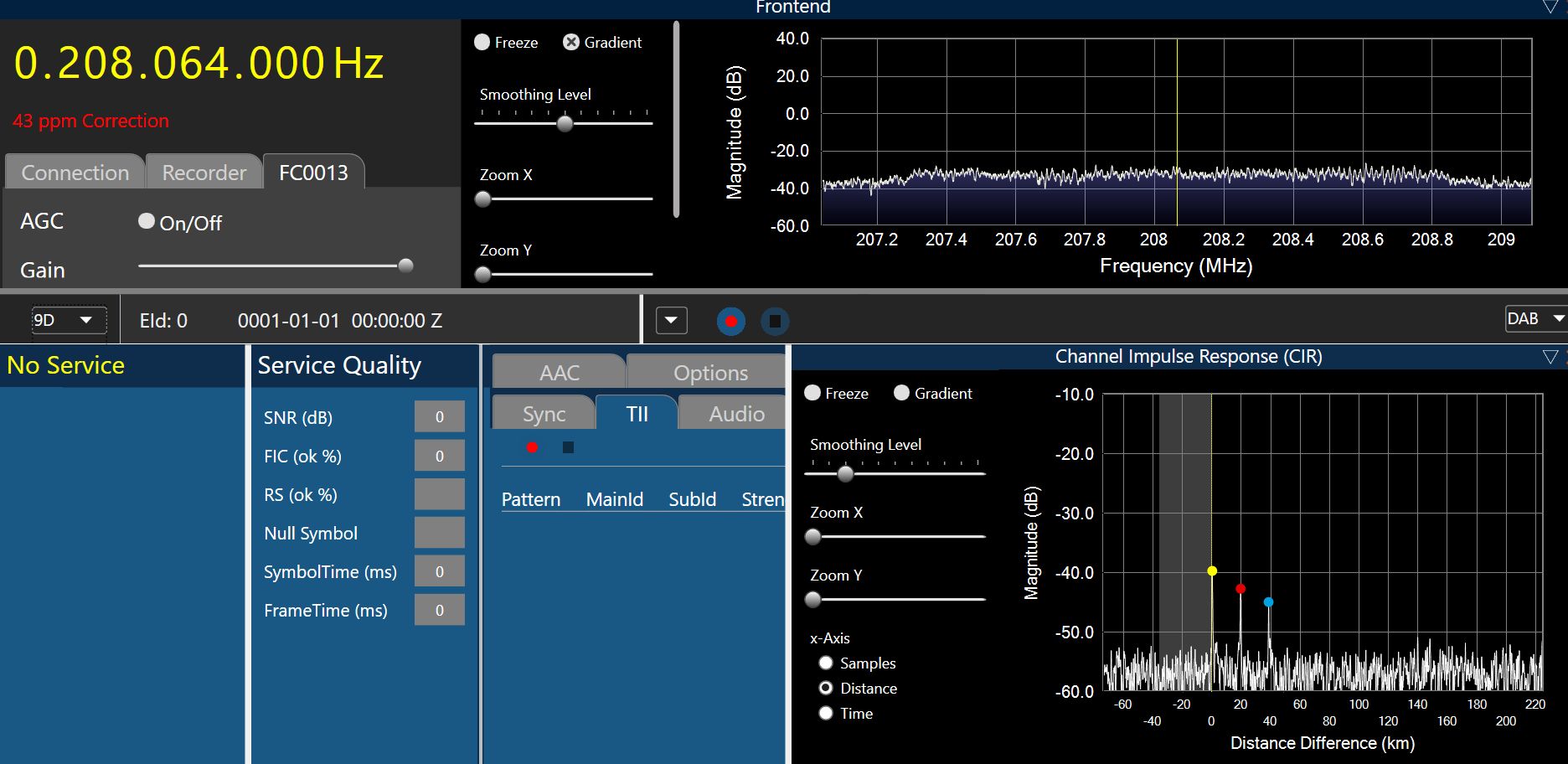

Wurde er. Die durchschittliche Abstufung passt wieder, links der Bungsberg als dirchtester und staerkster, bei mir.
9D.jpg [ 172.9 KiB | 5383-mal betrachtet ]

sieht gut aus. danke !! *bravo*
und am Fenster ist das Signal schwach genug so dass sich bei Hochdruck weiterhin NRW durchsetzen werden könn!
