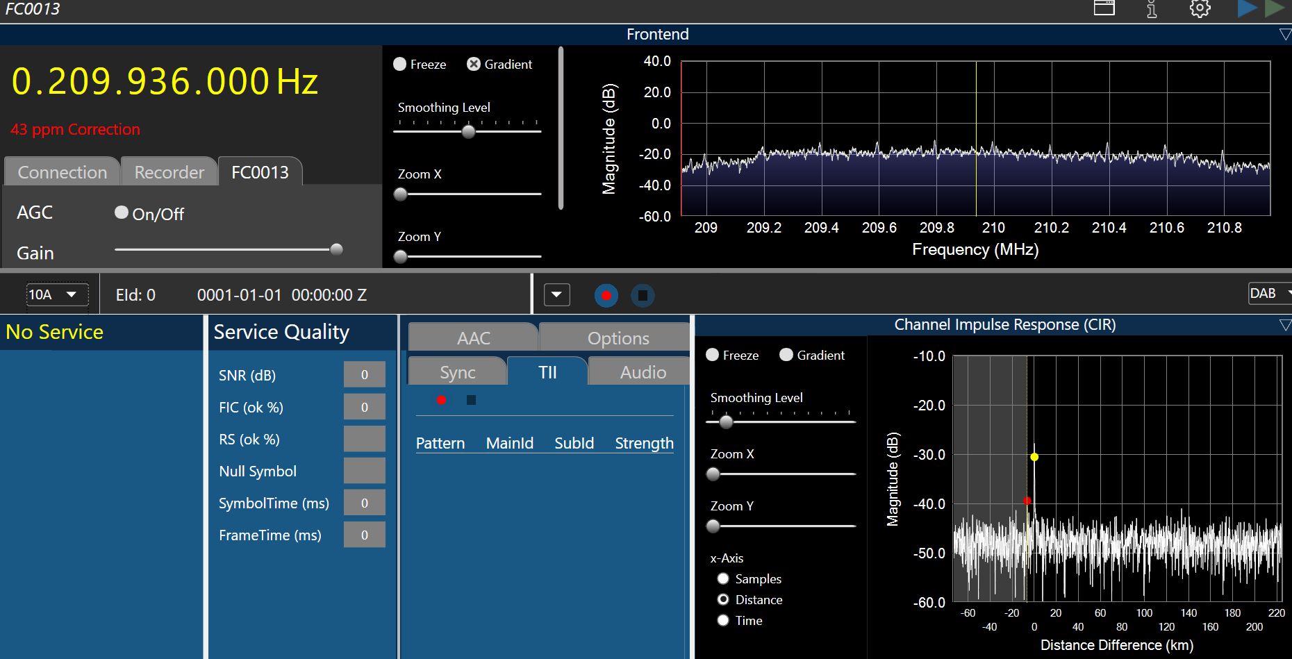

Ich habe heute mal eine auf 45 Grad gedrehte Antenne nach Hamburg ausgerichtet. Mal sehen wann oder ob dann 2 gleich starke Spikes des Hamburger 10A zu sehen sind. Im Moment wechseln sich nur Rostock und Moorfleet ab, HH Turm (rot) deutlich schwaecher.

der 10A ist schon erhöht, spielt bei mir jetzt durchgehend seit exakt 10:42
