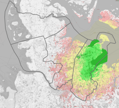

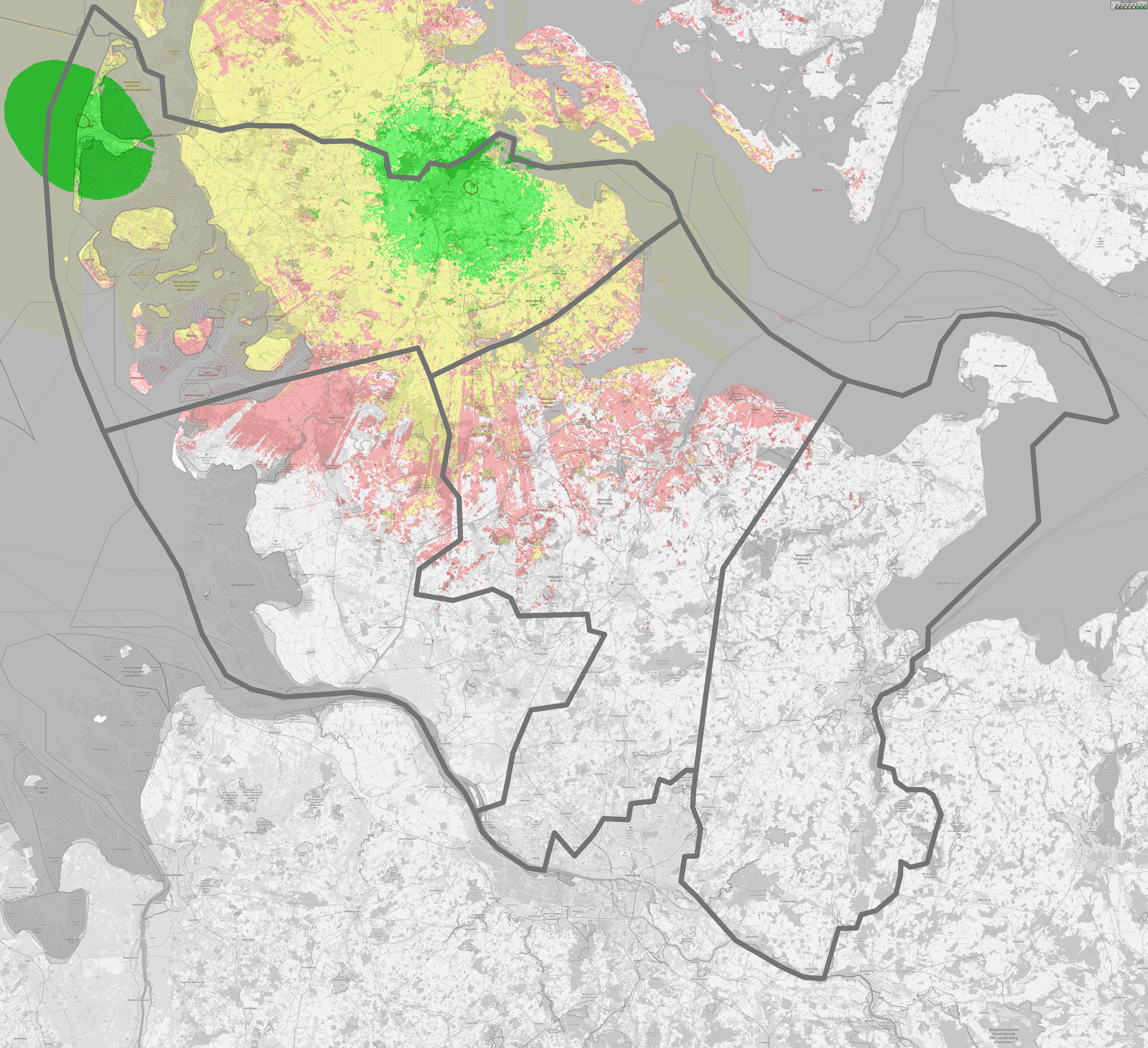

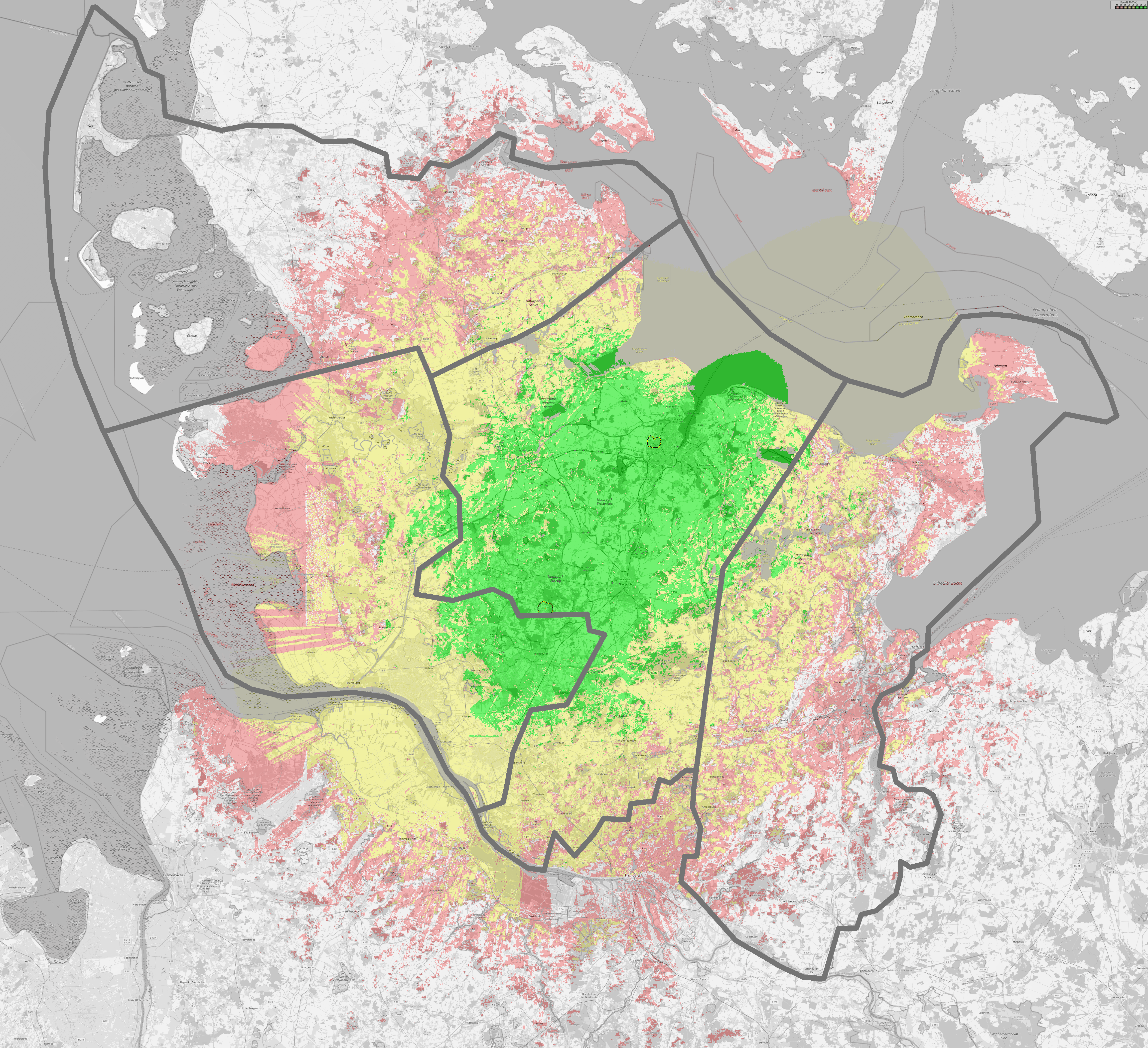

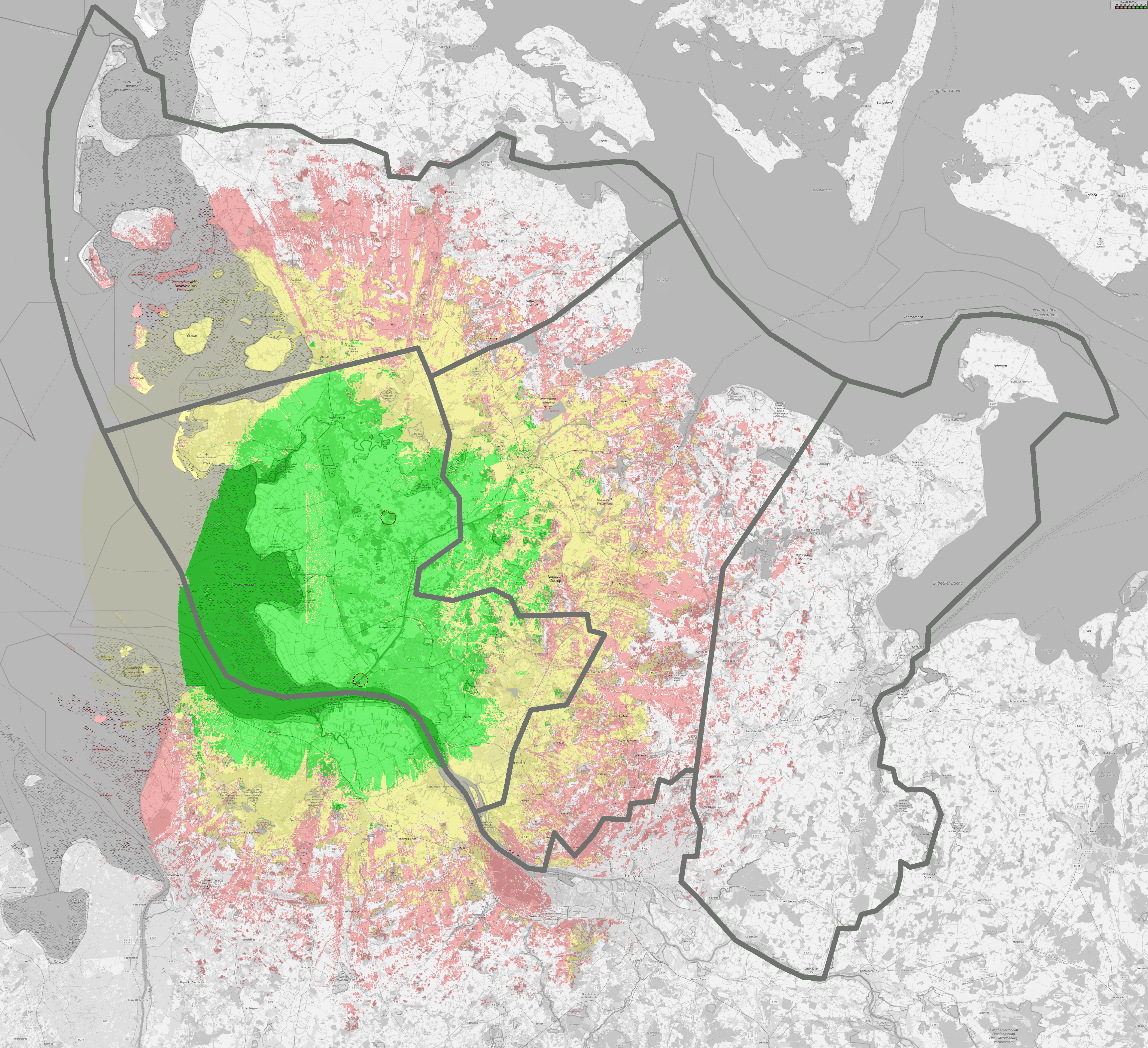

Hier mal vier Plots zu den möglichen Startabdeckungen der Muxe, mit den Grenzen der Muxe.
Hennstedt steht tatsächlich noch auf Gebiet des Mitte-Süd Muxes, da die Muxgrenzen nicht gleich den Kreisgrenzen sind.
SH-West_2Tx_wBorders.png [ 6.26 MiB | 6792-mal betrachtet ]
SH-Ost_2Tx_wBorders.png [ 6.16 MiB | 6792-mal betrachtet ]
SH-Nord_2Tx_wBorders.png [ 6.08 MiB | 6792-mal betrachtet ]
SH-MitteSued_2Tx_wBorders.png [ 6.34 MiB | 6792-mal betrachtet ]

der Westmux sieht doch sehr gut aus. die Frequenz , die angedacht ist, ist ja auch komplett frei und erst wieder in Nordjütland belegt. St.Peter-Ording mit seinen 2,6 Mio. Übernachtungen p.a. braucht spätestens zum Sommer 2023 einen eigene Standort (=Garding), da kommt nix mehr an.Heide ist über 40 km entfernt.
interessant, dass (wenn man für Sylt den FT W-Land annimmt, da Morsum ja NDR-Standort ist) man Sylt nicht komplett abdecken kann mit dem niedrigen Türmchen, der kaum über die Dünen bei Kampen schaut. das ist auch meine Erfahrung, in Hörnum wirds kniffelig. da gehen nur Heide 11B+Helgoland 10C+ 5C +12B Morsum.
und in List geht außer 9D Esbjerg und 5C /12B Flensburg gar nix. in Kampen erste Aussetzer auf Höhe Quermarkenfeuer. in den Ostdörfern jetzt Morsum, früher 12B aus FL mit Aussetzern (gut aber im 2. Stock am Fenster)
da zeigt sich das Dilemma: riesiges, landwirtschaftliches, zersiedeltes Gebiet für den 11D . man braucht etliche Standorte (Bredstedt,Husum, Süderlügum) für wenig Menschen . mehr Standorte, treibt die Muxkosten hoch = unattraktiv hoch Zehn. Amrum und Föhr werden das erste Jahr unversorgt bleiben. keine gute Perspektive.
Fehmarn nicht abgedeckt, trotz Bungsberg? wird ein Problem werden.
Kielmux sieht super aus. das ist das Maximum was möglich ist. mit NMS statt IZ wird es kaum anders/besser sein.
