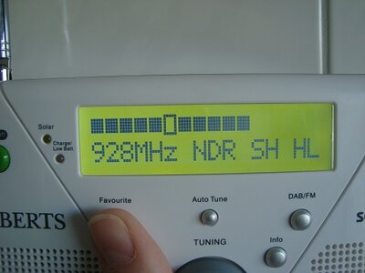

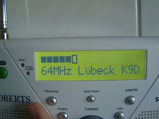

BeitragVerfasst: Mo 27. Mär 2023, 14:23
davon ist hier nichts zu merken, der 9D geht weiterhin deutlich (!) schwächer als der 9A.
der 9A kommt doppelt so stark. am Fenster 6 Balken 9A gegenüber 3 Balken 9D.
wenn es beim 9D so bleibt wäre das super, dann geht nämlich weiterhin der NRW Mux bei Tropo am Fenster. :lol:
BeitragVerfasst: Mo 27. Mär 2023, 14:33
der Unterschied zwischen
9A (Stockelsdorf 2000w + Fuhlenhagen 5000w)
und
9D (Stockelsdorf 2000w + Fuhlenhagen 2000w)
ist erstaunlich.
hier dominiert im 9D weiterhin Stockelsdorf, ist ja auch am dichtesten dran. keine Veränderung zu vorher!!
das war schon bei 5D so, als Schwerin noch nicht sendete.
Bungsberg spielt auf DAB bei mir ohnehin keine Rolle, weit weg und mickrige Leistung ggü UKW.
umso besser, bleibt mir der 9D bei Tropo als DX Kanal erhalten :twisted:
‎Heute, ‎27. ‎März ‎2023, ‏‎Vor 3 Minuten.JPG [ 57.03 KiB | 2662-mal betrachtet ]
‎Heute, ‎27. ‎März ‎2023, ‏‎Vor 5 Minuten.JPG [ 59.82 KiB | 2662-mal betrachtet ]

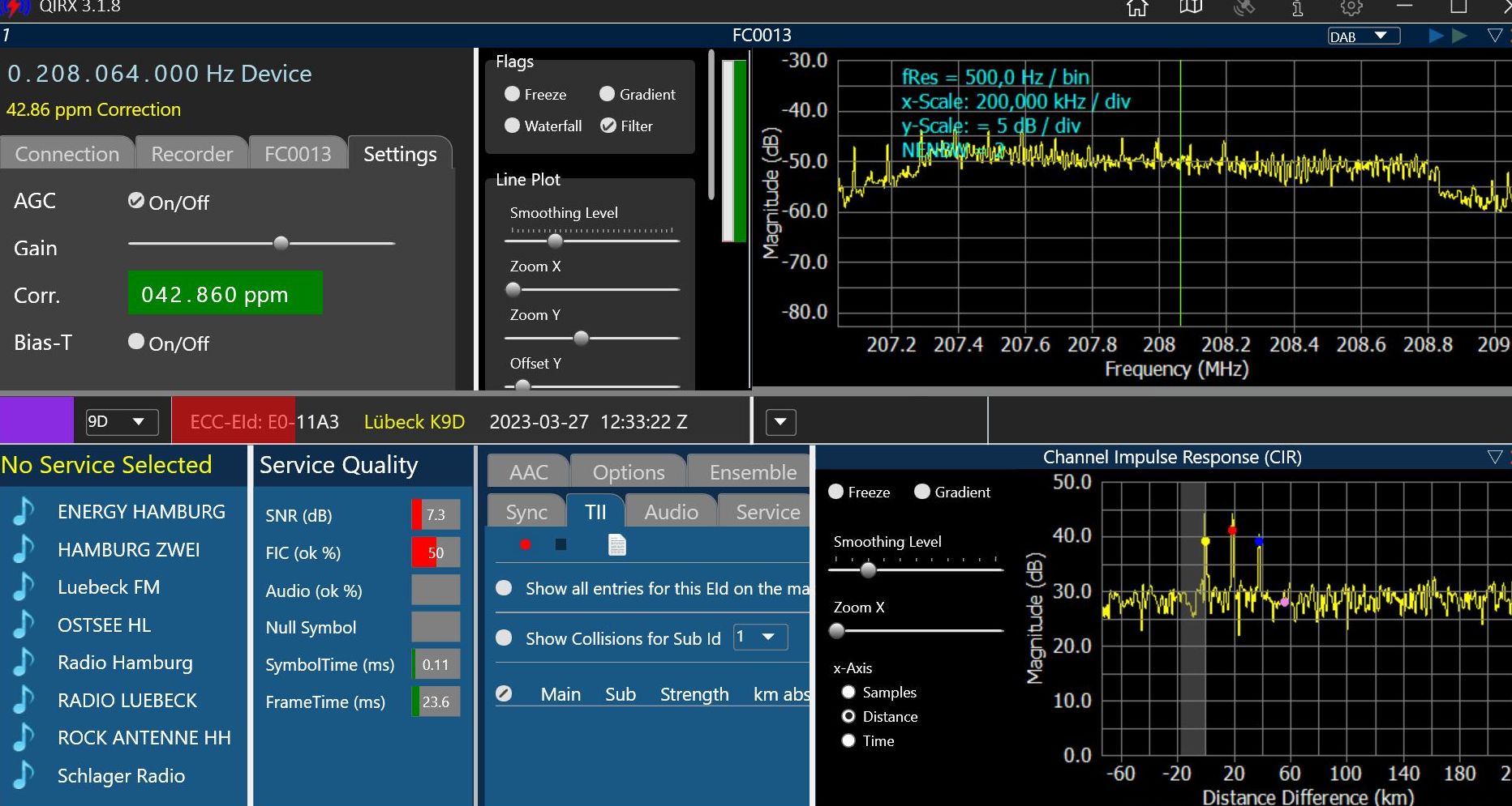

Bungsberg hat 10km Vorlauf. Ob das so soll wird man sehen.
Bungsberg und Moelln haben 4dB weniger als beim 9A. Damit setzen die sich bei dir sicherlich nicht gegen Luebeck durch.
9D.jpg [ 246 KiB | 2659-mal betrachtet ]

bin froh dass ich davon nicht viel mitbekomme. wenn ich 9D Programme hören will, konnte ich das auch bisher schon.
aber so belibt der kanal für DX frei :) :) sehr schön! Stockelsdorf ist eben, wie sich auch bei früheren Abschaltungen während Wartungsphasen gezeigt hat, klar der dominante Standort hier bei mir!
wird spannend am 10. Mai wenn Lübeck mehrere Stunden abgeschaltet wird, ob dann noch 9D Signal hier ankommt.
interessant wären noch die TII für die neuen Standorte
Stockelsdorf hatte 41-01 , aber die (logischen) 02 und 03 waren ja an Kiel und Westerland "vergeben".

Hat Antenne Sylt im 9D abgeschaltet oder sind auf deinem Screenshot nicht alle Programme sichtbar?
BeitragVerfasst: Mo 27. Mär 2023, 14:49
Beiträge: 7767
Muss Henrik mal schauen. Hier fadet der nur selten mal so rein, dass er auch eingelesen wird.
Wegen der TII, vielleicht heute Abend, wenn der Nachbar seinen HF Muell wieder abgeschaltet hat. Sonst auf naechste Tropo warten. Heute ist quasi Antitropo.
